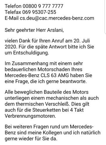

Vorsicht mit der Aussage ich Rede grade aus eigener Erfahrung und die kommt aus Maastricht das beim Amg motor wenn du um Stellungnahme bittest das dir Daimler ebenso schreibt ist allgemeiner Verschleiß.
Von Daimler brauchst du keine Hilfe in deinem Fall zu erwarten.
Ich habe aktuell auch das selbe Problem Wie du nur stehen bei mir die Chancen besser da.
Hier mal die Antwort.
Da ist Mercedes raus nur nicht der Händler manche werden gleich schreiben ist ja auch Verschleiß gibt allerdings Oberlandesgerichts Urteile die das gegenteil sagen.
Antwort aus der Niederlande

Selbst wenn der Wagen nicht technisch verändert worden wäre.
Der TE eine Anfrage an Maastricht sendet wie so er jetzt das Schadenbild hat kommt genau diese Antwort wir bedauern den Schaden bla bla bla.... Die Motoren unterliegen einen allgemeinen Verschleiß es gibt kein motor oder motor Bauteile die Verschleiß frei sind.
Wenn ein Wagen bei Daimler die 100k km über Schritten hat nicht bei Daimler gekauft wurde, kein JS abgeschlossen wurde.
Reicht das intern schon bei so einen Schadens/Diagnose bild um kulanz Ansprüche zu verweigern.
Wer ebenso denkt das ein Rennmotor egal ob jetzt Amg o. Co ein leben lang hält der Irrt sich grade bei verheizten rennmotoren ist das sogar gut wenn sie die 150tsd km
Schaffen.
Wenn man einen rennmotor pflegt und artgerecht bewegt kann der ein leben lang wie alle 0815 Motoren ewig halten...
Und ich gehe beim Te von aus das er ein verheizten c63 leider gekauft hat.
