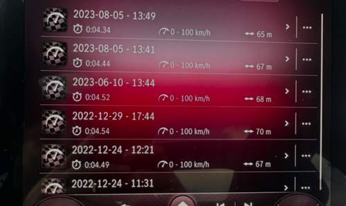

Gerade noch ein altes Foto gefunden.
Zeiten waren doch besser und gar nicht mal so weit weg vom neuen Modell.
Bei den Messungen habe ich immer Streckenabschnitte verwendet, die laut Track Pace Telemetrie ca 0 Grad Steigung hat.

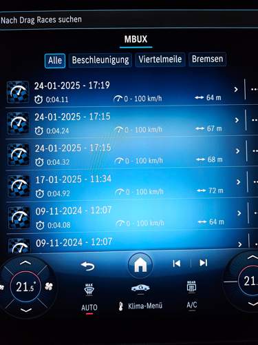

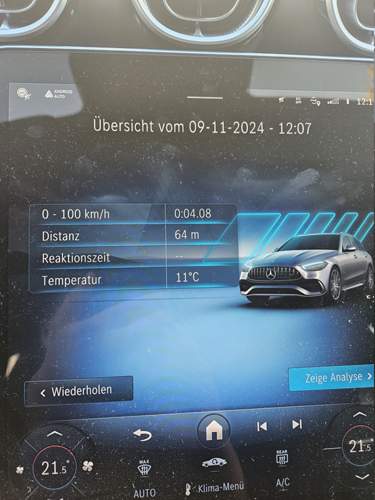

Stimmt, das habe ich beim Kombi mit dem frühen Datenstand schon schlechter gesehen. Hier mein guter Versuch auf Winterreifen. Unter 4 sind irgendwann noch drin. Mal ohne Kinder und auf Tankreserve probieren.
Hat er bei dir auch ne kurze Unterbrechung zwischen erstem und zweitem Gang? Könnte auch an den Winterreifen liegen...
20241109
4.0 ist schon echt gut, vor allem für einen 43er.
Da bin ich schon bisschen neidisch. Aber zum Glück kompensiert mein 2021er E63s dies ein wenig, der es in deutlich unter 4 auf 100 schafft 😁
Wegen der Unterbrechung: keine Ahnung, glaube nicht, müsste ich mal ausprobieren und drauf achten. Kann ich gerne die Tage mal versuchen.
