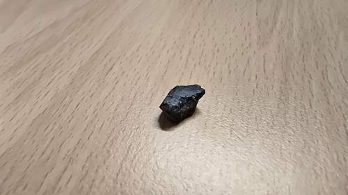

Hallo ihr Lieben,
seit gestern fängt mein Auto was 7 Monate alt ist einfach zu pfeifen und quietschen an ... Vorhin bin ich langsam an eine Bahnschranke rangefahren und es hat unter mir gescheppert als ob ich drei Dosen drunter habe. Wenn ich über Gullideckel fahre habe ich gar keine Geräusche. Ich kann hier auch kein Muster erkennen. Das Pfeifen tritt manchmal auf und manchmal nicht bleibt aber dann permanent. Ich war dann einkaufen und als ich wieder eingestiegen bin war es weg. Irgendwann kommt es dann einfach wieder ... Komisch ... ??
Bin dann rechts rangefahren, habe drunter geschaut - aber da war nichts. Habe das Auto im Dezember bekommen, es ist ein C43. Meine Werkstatt sagt ich soll später mal vorbeikommen aber ich habe ehrlich gesagt Angst da noch einzusteigen.
Ich kann ja auch kein Muster erkennen... Es tritt während der Fahrt auf nicht beim Anfahren. Das Auto hat jetzt 5000 km runter in 7 Monaten. Ich verstehe das nicht, kann doch kein verschleißteil sein. Also ein Platten hatte ich auf jeden Fall auch nicht ... Könnt ihr vielleicht helfen ?
Mein Sohn soll das nachher zu Mercedes fahren ... So traut man sich ja nicht mehr Auto zu fahren. Die Geräusche sind ebenfalls sehr laut ... Ich habe das auch mit gefilmt das Pfeifen und Hänger es euch hier dran wenn das möglich ist ... Hat jemand irgendeine Idee was das sein könnte ? Ach ja ich habe eine Baustelle in der Straße fahre über die Steine aber sehr sehr sorgfältig und langsam drüber ... Da liegt so Splitt auf 30 m.

Ein kleines splittsteinchen liegt vor der Bremse in einem Blechteil. Hatte ich schon zwei mal. Hört sich echt übel an und bin keinen Meter mehr gefahren beim ersten Mal. Der ADAC kam griff rein und holte das steinchen raus. Beim zweiten Mal bin ich einen halben Meter rückwärts gefahren und das steinigen fiel von selber auf die Felge. Braucht ich dann nur noch dort rauszuholen.
Probiers mal aus.
Wenn’s das war, einfach auf Danke klicken.
Es war ein Stein - ca. 2 cm Dreieckform, der hatte sich verkeilt zwischen Bremsscheibe und Ankerplatte. Die haben das nach 5 Minuten raus gehabt. Aber Mercedes Kundenservice ist Wahnsinn erstmal wird man beruhigt bekommt einen Kaffee ein Keks und noch eine gratis Autowäsche. Ich habe dann ein ordentliches Trinkgeld dagelassen. Wahnsinn, es hat sich angehört als ob mir gleich das Auto um die Ohren fliegt ... Er sagte das sei sehr sehr selten fast wie ein Sechser im Lotto ... ?????? Naja nun ist es geklärt ich wollte es euch nur wissen lassen trotzdem vielen Dank für eure Antworten. Bis bald

Genau das war es ... Sie sagten: normalerweise fallen kleinste Steinchen da durch und die großen fliegen vorbei, aber in seltenen Fällen passiert es wie bei mir, dass sie dann eben drin bleiben ... Mein Sohn hat das Auto in die Werkstatt gefahren und ich bin hinterher mit einem anderen Auto gefahren ich konnte da nicht mehr einsteigen ?????? das hat Geräusche gemacht das Auto wie ein D-Zug.

Kann mir mal eben jemand sagen wo genau ich das Steinchen finde? Habe den Wagen gestern Tip Top abgestellt. Heute Morgen das quietschen des Todes. Ich bin zum ersten mal auf der AB auf den Seitenstreifen, weil ich dachte ich verliere ein Rad.
Da ich in einer mit Kies gespickten Siedlung wohne, vermute ich jetzt mal kein Fehler des Wagens. Wie komme ich an den Stein?

War es denn bei euch hinten oder vorne? Ich kann es kaum identifizieren, weil es so krass laut ist. Ich habe zwei Videos gemacht, die klingen fast wie ein Fake, da man sogar das Verzerren des Mikrofons hört, so laut ist es. Kann es nur leider hier nicht hochladen.
Habs gefunden. Tipp für alle... Die Ankerplatte der Bremse mit einem Kugelschreiber (in meinem Fall) einfach durch die Felge etwas nach hinten drücken um den Abstand zwischen Plstte und Bremsscheibe zu vergrößern. Der Stein fällt dann automatisch komplett durch und in die Felge. Hätte ich hier im Forum nicht gelesen, dass so etwas möglich ist, wäre ich wahrscheinlich keinen Meter mehr gefahren, bzw. wäre mit Tempo 30 zum nächsten MB Händler. Das ist ja so unfassbar laut!
