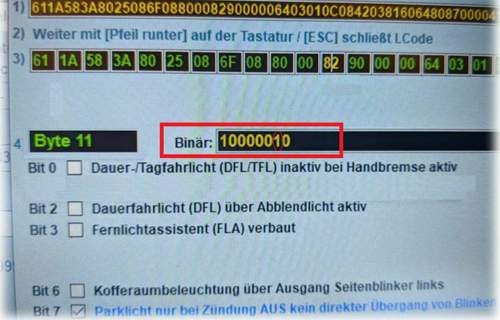

Das bit ist sehr wohl vorhanden, nur eben nicht mehr im Labelfile aufgeführt. Du musst das im VCDS direkt oben im Binärfeld abändern. Einfach die eingerahmte 1 in eine 0 ändern. Danach muss man glaube noch einmal Enter drücken damit sich oben der Hex-Wert ändert, erst danach kann man die Codierung übernehmen.
Danach einmal Zündung aus und wieder an und testen.
In dem von mir verlinkten Thread hat vor einem Jahr jemand das selbe gemacht wie du und er meinte das das mit dem Byte 11 zum Erfolg geführt hat.

Außerdem zweifel ich deine Codierung an, was nicht heißt, das es falsch sein muss. Du hast im Byte 18 auf Doppelscheinwerfer für den 2K umgestellt. Genau hier entsteht normal eine Fehlermeldung, da die ganze Beleuchtung überschrieben wird. Der 2K hat zwei Rückfahrscheinwerfer und der SA nur einen...also meckert die Lampenkontrolle. Zusätzlich werden den unteren Lampen (Bremslicht) nicht mehr als Schlußlicht angesteuert (PWM). So war es bei meinem C4 und dank VCP konnte ich es beheben, da VCDS hier nicht mehr wirklich helfen kann. Es reicht wenn man ab Werk H4 hatte, Byte 11 Bit 1 umzustellen. So laufen nun mehrere Caddys, welche ich umgerüstet habe.

Du bist gerade meine schicksalhafte Rettung: genau diese Fehlermeldung durch Byte18 habe ich gerade und gerade wird im VCDS-Forum klar, dass VCDS hier nicht mehr weiterhelfen kann...
> ich muss also von jemanden mit VCP (VW-Händler?) alles auf Werkszustand rücksetzen lassen.
Nun war aber die Frage wie ich dann mein H4>H7 codiere. Dies hast du mir gerade mit Byte 11 Bit 1 gelöst.
Ablauf richtig so?
gehe mit VCDS ins Steuergerät 9 „Zentralelektrik“ > Codierung > Assistent für Codierung > Byte 11 (Zählung beginnt bei „Byte 00“ = „1“) > hier nun direkt oben im Feld „Binär“ die 7.Stelle von „1“ auf „0“ abändern > dann ggf. noch Enter drücken damit sich oben der Hex-Wert ändert, erst danach kann man die Codierung übernehmen > danach einmal Zündung aus und wieder an
Viiiiielen Dank.

Es gibt im Byte 18 beim C4 nichts zu codieren, der einzige zu codierende Unterschied zwischen H4 und H7 ist wie bereits gesagt Byte 11 Bit 1. Auch wenn man sich mal die beiden Lampenkonfigurationen vom C3 anschaut (H4 und H7) wird man feststellen das beide identisch sind, obwohl es unterschiedliche Codieroptionen sind.
Da du nun die Lampenconfig vom C3 geschrieben hast darfst du dir jemanden mit VCP suchen. Oder du fährst direkt zu VW und sagst denen das du die Codierung vom BCM verkackt hast und die dir wieder das original codieren sollen.
Ich würde dir auch mal raten deine Anleitung offline zu nehmen, bevor hier noch Leute auf die Idee kommen das mit der Codierung nach zu machen.
