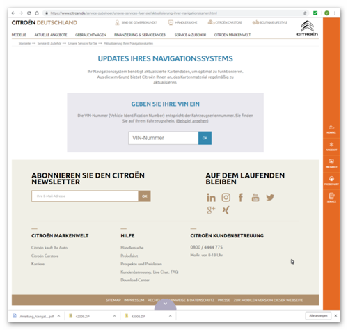

Scheint immer noch zu funktionieren. Wichtig ist wirklich das Datum 01.07.2015 für die Erstzulassung. Demnach hat man für 5 Jahre das Update frei. Im vergangenen Jahr kannte mein "Freundlicher" diese Informationen nicht und wollte 149 Euro dafür haben. In 2018 konnte ich schon ein Update erfolgreich installieren, so wie es bei Citroen ausführlich und gut (PDF-Datei) erklärt wird. Als Ergänzung füge ich mal ein Bild von der Seite bei Citroen ein, wo die Suche dann beginnt (Eingabe Fahrgestellnummer).Wenn ein Update vorliegt, wird man zu Schritt zwei, drei... geleitet. Dabei muss auf jeden Fall der dann angezeigte DRM - Aktivierungscode abgeschrieben werden. Dieser muss im Fahrzeug eingegeben werden. Für mich wurden heute sogar zwei Updates gefunden. Diese habe ich auf zwei USB-Sticks getrennt gespeichert. Habe die Updates aber noch nicht im Auto aufgespielt.
Im Screenshoot sieht man oben die Web-Adresse der Citroenseite unten die Download-Dateien.
Viel Glück!
Citroen-naviupdate-suche-start-16-03-2019
