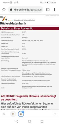

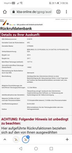

Ja, irgendeine verkürzung gab es da.
Da musst du auf anderen Foren wie peugeottalk/andrecitroenclub mal schauen da gibt es mehr Beiträge dazu.
Auch eine Rückruf Aktion die beim KBA hinterlegt ist.
Da würde ich mal den Händler auf das Thema ansprechen, den wird das sicherlich auch interessieren denn beim Motorschaden haftet sicherlich er (Gebrauchtwagen Garantie)
Aber ja +/-1000euro kostet der Wechsel, Motor ist kompliziert aufgebaut- sehr aufwendige arbeit.
KBA modelle1
KBA modelle2
