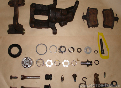

gerade versuche ich, die Bremsklötze hr zu tauschen. Durch die verschlissenen Beläge ist natürlich der Kolben zu weit draußen. Aber ich schaffe es nicht, ihn wieder rein zu drehen. Der dreht sich zwar gutwillig, nur nicht rein.
Ich bitte um Hilfe.
Schöne Grüße
Volker
Die Gewindestange steckt im Kolben in dem Teil in der Reihe drunter, 2. von rechts....die Gewindestange verfügt über ein spezielles Gewinde, das in der Rückdrehrichtung selbsthemmend ist, denn sonst würde der Kolben beim Bremsen mit der Handbremse nicht drücken können...in der anderen Richtung ist das Gewinde nicht hemmend und ermöglicht in Verbindung mit dem Kolbeninnenleben den Spielausgleich und die Nachstellung.
Beim Rückstellen mußt Du also auf dieser Gewindestange den Kolben zurückdrehen...den Druck brauchst Du, damit der Rückstellmechanismus im Kolben außer Gefecht gesetzt wird, denn ansonsten drehst Du Dir einen Wolf :-)

Drehen UND Drücken!
Du brauchst druck auf den Kolben und dann mit einem Werkzeug drehen, es gibt spezielle Bremssattel rücksteller dafür, mit bisschen gedult geht es auch mit einer Kleinen Schraubzwinge und einer Wasserpumpenzange, aber vorsicht! nicht die manschette des Kolbens zerstören.
Ich habe mir aus einem Stück Flaschstahl und einer Gewindestange+Hutmutter selbst ein "Drückwerkzeug" gebaut, damit muss ich nurnoch drehen 🙂
Ein Handelsüblicher Flexschlüssel tut es auch 😉
Am besten nimmst du dir nen 15er Ringschlüssel und eine 2te Person zur Hilfe, die wärend du den Kolben drehst mit dem Ringschlüssel eine Art ''hebel'' einrichtet und drückt.

Erledigt, ich danke herzlich.
So ein Drückding habe ich mir auch gebaut, beim 2. Versuch habe ich die Trägerplatte vom aufgerauchten Bremsklotz hergenommen, perfekt von Stärke und Größe. Und 8er-Gewindestange, dünner sollte nicht, eher dicker.
War immer noch ein Geduldsspiel, aber ging schließlich.

Könnte vielleicht jemand erklären warum beim Zurückdrücken des Kolbens eine „Drehbewegung“ wichtig ist? Anders gesagt, warum kann man den Kolben nicht einfach mit einem Stück Hartholz und einer kleinen Schraubzwinge ohne Drehbewegung zurückschieben?

weil der Kolben an der HR ein "Gewinde" hat....
guckstu
Hi, danke, versteh ich noch nicht. Sehe einen Gewindestift, der aber wahrscheinlich nicht "fest" mit dem Kolben verbunden ist?? sondern diesen vor sich her schiebt. (Stift im Bild gelb eingekreist). Also deshalb meine Frage anders formuliert: Vorausgesetzt der Gewindestift ist gefettet (Kupfer- oder Keramikpaste) könnte dann beim einfachen geradlinigen Zurückdrücken des Kolbens etwas kaputtgehen, bei Lucas-Gerling sowie auch bei Bendix Bremsen?

Gewinde
denke...sofern man nicht mit maschineller Gewalt versucht zu drücken bekommt man auch nichts kaputt....man bekommt den Kolben nur nicht rein.....genauso wie man eine M-Gewindeschraube nicht mittels Klopfen in ein Gewinde bekommt...sondern mit drehen!
