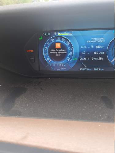

Kürzlich hat er dann aber plötzlich fast bei jedem Motorstart die Meldung ausgegeben: "Motorfehler - Fahrzeug instandsetzen lassen" Die "Service"-Leuchte im KI blieb dauerhaft an.
Ich hab mal Fehler ausgelesen und hatte neben "P1A9C - Zustandsfehler Energiespeicher" auch einen ganzen Haufen Fehler in allen möglichen Systemen, die auf Unterspannung schliessen lassen.
Erster logischer Schritt war, dass wir dem Wagen mal eine neue Batterie gönnen. Es war nämlich tatsächlich noch die allererste Batterie im Fahrzeug verbaut. In der Zeit hatte unser VW Passat schon die dritte Starter-Batterie...
Nach dem Austausch der Batterie ließen sich alles Fehler löschen und kamen auch nicht wieder - bis auf "P1A9C - Zustandsfehler Energiespeicher". Der Fehler wird unlöschbar als "permanent" abgelegt. Ganz selten startet der Wagen auch ohne Meldung im Display und Service-Leuchte. Wenn das der Fall ist, liegt Fehler P1A9C auch nicht im Fehlerspeicher. Allerdings funktioniert das Start-Stop-System generell nicht. Auch nicht dann, wenn der Fehler nicht auftaucht. Die Start-Stop-Leuchte blinkt dann und der Wagen läuft weiter.

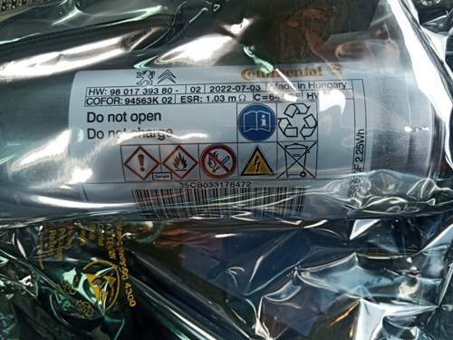

In der Zwischenzeit habe ich Material geordert.
Das Spezialwerkzeug "9780HN" hat mir der Citroen-Händler um die Ecke sehr gern besorgt. Den Kondensator haben Sie auch in die Bestellung rein genommen und gesagt, ich soll kommen und den anzahlen. Er wäre über Nacht lieferbar.
Jetzt hatte ich ja den Plan, mir den ganzen Bums erstmal genau anzuschauen. Auf einer der Langstrecken zwischen den Jahren ist mir an einer Raststätte allerdings aufgefallen, dass der Kotflügel im Bereich des Kondensators ziemlich warm war. Zu warm, für meinen Geschmack! Allerdings ist das subjektiv, da ich noch nie wirklich darauf geachtet habe, ob der Wagen in dem Bereich warm wird, oder nicht. 100km später war er an der Stelle wieder kühl - oder sagen wir mal, identisch warm, wie auf der Beifahrerseite.
An dem Punkt habe ich das Vertrauen in das Bauteil verloren und beschlossen: Sobald ich da eine Schraube löse, fliegt der alte Kram raus und ein neues Bauteil kommt rein.

So. Gestern hab ich mich mal ran gegeben. Habe die gesamte Einheit ausgebaut und den Kondensator ersetzt.
Die Masseleitungen sind teils schor arg gammelig. Das schlimmste Kabel, war das, was direkt von der Masse am Kondensator zur Karosserie geht, also direkt hinter dem linken Scheinwerfer im Motorraum. Das Kabel habe ich dann auch gleich neu gemacht. Leider waren meine Lagerbestände an Kabelschuhen für 50mm² nicht so üppig, sonst hätte ich auch gleich die Leitung vom linken Anschluss des Steuergerätes zur Karosserie erneuert. Die sieht auch nicht gut aus. Mache ich dann, sobald der Postbote neue Kabelschuhe bringt. H07V-K in 50mm² habe ich glücklicherweise noch auf Lager und Schutzgewebe auch. Naja, hilft ja nichts.
Direkt beim ersten Start des Fahrzeuges, nach Austausch von Kondensator und der schlimmsten Masseleitung, erschien der Fehler P1A9C erneut als permanent und unlöschbar. Ich habe das Fahrzeug direkt nochmals abgeschaltet, gewartet, bis es im Standby war und dann nochmal gestartet. Siehe da, kein Fehler Im Boardcomputer. Ich bin dann eine Runde gefahren und habe mehrfach den Wagen neu gestartet. Nie hat er den Fehler auf dem Boardcomputer angezeigt. Aber offensichtlich besteht weiterhin ein Problem mit dem Start-Stop, da beim Stop nur die ECO-Lampe blinkt und der Motor nicht abschaltet.

Heute bin ich dann mal mit Laptop in die Garage und habe den Wagen gestartet. Sofort beim Start begrüßte mich die Service Leuchte und die Meldung "Motorstörung - Fahrzeug instandsetzen lassen". Na toll! Auto wieder abgestellt, gewartet, bis es im Standby war und dann erneut gestartet. Zack - keine Service-Leuchte und keine Meldung auf dem Boardcomputer.
Ok, Laptop ans laufende Fahrzeug und ausgelesen.
Nun war der Fehler P1A9C nur noch sporadisch und dennoch nicht löschbar. In dem Zustand gibt der Wagen die Service-Meldung nicht aus - nur, wenn der Fehler als permanent abgelegt wird.
