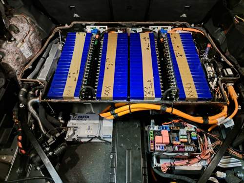

Hallo Miteinander, es ist soweit, die Hochvoltbatterie wurde umgebaut, neue Zellen eingesetzt , das BMS (Kabel vom BMS) verlängert und alles in mein Fahrzeug wieder eingebaut.
Aber was für ein Aufwand und Arbeit.
Der Deckel fest verklebt... nicht zum öffnen vorgesehen.
Die Plastikabdeckung der Zellen will nicht runter... da die Zellverbindungen in die Abdeckung gesteckt werden und kräftige Nasen diese fest halten. So auf die Zellen gelegt und erst dann mit den Batteriepolen verschweißt werden.
Und Drittens... alle Zellen sind auf dem Wärmetauscher direkt aufgeklebt.
War alles ein riesen Spaß.
Mein Fahrzeug aufgeweckt und ohne die Hochvoltbatteriezu lade.... ein paar Meter gefahren.
Anzeige 21 km und 100 % im KI.
Fahrzeug ist natürlich grob 500 m mit dem Verbrenner gefahren... ist nach einem Service oder 12V Batteriewechsel normal.
Nach den 500 m Freischaltung des E-Betrieb. Sofort sind die Werte in den Keller gegangen... 15 % Restkapazität und 0 km Reichweite elektrisch.
Habe am nächsten Parkplatz angehalten und die Kühlflüssigkeit vom Niedertemperaturkreis kontrolliert.
Weiterfahren auf Laden und bis 32% geladen und die gut 3 km zurück nach Hause auf E-Betrieb.
Dann an die Wallbox angeschlossen und über Nacht geladen.
8,1 kWh sind rein gegangen.
Darüber war natürlich die Freude groß.
Das war aber das einzige positive.
Die neuen Zellen haben 2,5 Volt Entladeschlussspannung und 3,65 Volt Ladenschluss.
Beides kann das BMS nicht. Ich habe die Zellen manuell voll geladen, dann spinnt das Fahrzeug rum, will fast nicht mehr fahren und es sind 5 Fehler und 8 kleine Fehler (Informationen) gespeichert.
Das BMS geht komplett auf Störung und der DC/DC Wandler versorgt das 12 Volt Bordnetz nicht mit Strom.
Bin natürlich noch nicht fertig mit meinen Tests... brauche noch etwas Zeit dafür.
Fazit für mich jetzt im Moment.
Die neueren Akkus sind auf Grund der neueren Zellstruktur nicht mit den alten kompatibel, weil man die Vorteile nicht nutzen kann.
Das BMS... zuständig für den Ladungsausgleich zwischen den Zellen und die Anzeige xxx % Ladung... kann nicht angepasst werden. Werden die Zellen manuell geladen, steigt das BMS komplett aus, sperrt den Zugriff auf N127 ...u.a.ein Steuergerät zur Anzeige der elektrisch fahrbaren Kilometer im KI .... und die Freigabe des DC/DC Wandler für die Bordspannung.
Reichweite der neuen Zellen.... und dem zu geringen Ladefenster...nur 14 km.
Habe garantiert noch viel vergessen zu schreiben.
Melde mich in ein paar Tagen wieder.
Gruß Gerd

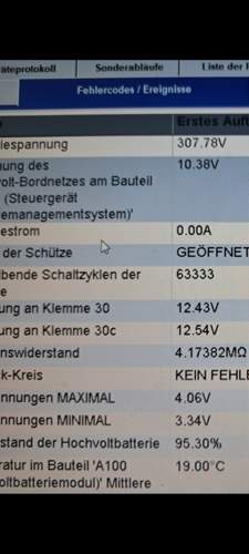

Alle Spannungen, Sensordaten kann ich einzeln einsehen... jede Zelle einzeln oder als kompletten Akku. Es ist im BMS jede Zelle überwacht. Wäre nur ein einziges Kabel nicht richtig angeschlossen, wären Fehlermeldung die Folge.
Das Fahrzeug ist komplett fehlerfrei... außer ich produziere selber welche.
Ich kenne einen Meister von einer MB Niederlassung privat.
Der ist nur fasziniert , hat das noch nie live sehen dürfen.
Mit Xentry gehen nur die Spannungen und Sensordaten.
Mein Problem im Moment das kleine Ladefenster (Spannung) obwohl die neuen Zellen viel mehr könnten.
Gruß Gerd

Es werden nicht kWh gezählt, sondern Spannungen eingehalten.
Es funktioniert so..... die Software und die darin definierten Daten passen nur auf genau diese Sorte Akku.
Nehme mal die Werte der neuen Akkus.
Entladeschlussspannung 2,5 Volt und
Ladenschlussspannung 3,65 Volt.
Das sind aber nur theoretische Werte, da die Akkus so schnell verschlissen wären.
Vielmehr nimmt man dann ein Ladefenster von 2,9 Volt und 3,3 Volt.
Wenn das BMS die Zellen in diesem Fenster hält, werden sie niemals tiefentladen und nie über 80 % voll.
Das hat Einfluss auf die Zyklenfestigkeit und damit die Lebensdauer.
So werden Zyklen von 10000 und mehr erreicht.
Die Schaltzyklen werden auch im BMS erfasst und nach einer vorher definierten Anzahl werden die Schütze nicht mehr angezogen.
Meiner steht auf 63333 .
Ist ein Countdown Richtung Null.

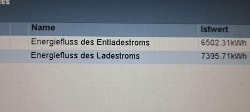

Aber die gespeicherten kWh und die abgegebenen kWh werden natürlich auch gezählt.

Ich bin an der Software gescheitert, die im BMS aufgespielt ist. Und ganz speziell an den gespeicherten Innenwiderständen der alten Zellen, die nicht zu den neuen passen.
Mit der Software und neuen Zellen fährt das Fahrzeug genau so weit,wie vorher mit den alten Zellen.
War bei mir genau 14 km Reichweite in leicht bergigen Gebiet.
Die 8,1 kWh, die ich beim ersten Laden reingekommen habe, waren nie nutzbar.
Nur 3,1 kWh habe ich verfahren und erneut laden können.
Deswegen Rückbau auf meine 2. Hochvoltbatterie und die Zellen werden jetzt mein ein Teil meiner PV Anlage.
Und 8,7 Energiespeicher fürs Haus ist ja auch mal ein Anfang.
1 Jahr habe ich mit diesem Projekt zugebracht und dauernd hat die Zeit gefehlt.
Ich hatte sogar mal zum testen 2 Hochvoltbatterien separat geladen und dann parallel geschlossen.
Das Ergebnis war ernüchternd.
Nur noch 8 km Reichweite und bei angezeigten 31 % sollte der Akku schon leer sein.
Ich bedanke mich ausdrücklich bei allen für Eure tollen Tipps und Anregungen.
Ich habe in dieser Zeit viel über mein Fahrzeug, dessen Technik und die Lifepo4 Akkus gelernt.
Gruß Gerd
