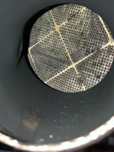

ich weiß jetzt nicht wer deine Quelle ist , aber ich bearbeite die Fahrzeuge BR 204,212 und BR218 seit Jahren mit dem Phänomen Motor geht zeitweise in Notlauf ( ohne Fehlereintrag ) bzw. wenn das Monolith total zerfallen ist ( mit OBD) . Die Kilometerstände liegen / lagen zwischen 50000km und 200000km je nach Fahrprofil des Kunden !!!!! Wenn das Monolith am brechen ist , merkt es der Differezdrucksensor ( durch messen ) wenn nicht ok geht der Motor in Notlauf , nach Neustart ist es ok , bis der Kunde wieder eine flotte Fahrt hat . Ich bekomme / bekam so viele Fahrzeuge wo die Werkstätten den Fehler nicht finden konnten . Man muss einfach anhören was der Kunde berichtet Auspuffendtöpfe anschauen und dann ist es fast schon klar . Es gibt aber sehr viele Ursachen warum der DPF ( bzw. das Monolith ) so schnell bricht !!!!
Meistens muss der Oxikat mit getauscht werden .
In den meisten Fällen überhitzt er einfach . Kleines Ding ( DPF) und heftiger Motor 😉
Mit freundlichen Grüßen
Stephan

Für mich ist halt die Frage wie der Differenzdrucksensor den "Sterbeprozess" erkennen soll. Entweder passt der Durchsatz im DPF und infolgedessen passt der Differenzdruck oder eben nicht! Ein Mittelding gibt's da nicht!
Hallo ALaCroat,
also ich bin jetzt kein Monolith Bauer :-) , aber ich kann Dir folgende Szenarien berichten , Du hast es schon selber gut beschrieben . Also die letzten 2 Arten sind eher zutreffend . Am brechen ist es so
- und so habe ich es festgestellt und wurde auch bestätigt( Techniker im Werk ) er bricht in der Mitte und verstopft eher und somit falscher Differenzdruck ( ich lade ein Foto hoch wo er in der Mitte bricht , der Ruß geht durch und das Monolith am Ausgang ist noch ganz , man sie an den Würfeln die noch ( noch ) ganz sind , wenn aber weitergefahren wird bricht und schmilzt es weiter so , dass die Würfeln (sieht man weißer Umrandung ) sich lösen und so weiter wandern . Es gibt viele Ursachen , aber wie gesagt der Motor ist geil , wenn Du Vertreter bist und ständig auf der Bahn am Anschlag bist hält er schlimmstenfalls nur 20000km
