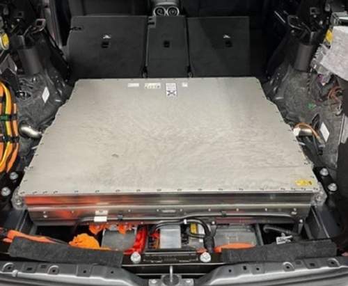

Mein Fahrzeug war nun länger in der Werkstatt als in Benutzung und steht nun mit Hütchen abgesperrt stillgelegt beim Händler, der anscheinend auch nicht weiter weiß.
Es gibt damit los, dass die Fehlermeldung auftauchte „Sofort anhalten, antrieb wird abgeschaltet, Hochvoltbatterie laden“ und das obwohl die Batterie voll war. Start des Verbrennungsmotors nicht möglich. Kurz danach kommt über die me App der Hinweis, dass die 12 V Batterie leer ist und man fahren soll. Dann springt auch das Auto wieder an (sogar rein elektrisch).
Zwischendurch immer mal wieder (nach dem Abstellen nach der Fahrt) eine Mail, dass die Batterie überhitzt sei. Ich habe alle Fehlermeldungen mal als Foto angehängt. Hatte jemand etwas Ähnliches?

habe das gleiche Problem bei meinem S206, 6 Wochen alt. Bin bis jetzt zweimal liegen geblieben. Obwohl ich genau erklärt habe, was der Fehler ist, hat mir Mercedes den ADAC geschickt. Der konnte mir nicht helfen. (Fzg. stand in der Tiefgarage, der ADAC Mitarbeiter hatte keine Hochvoltschulung und keine Software um die BR206 auszulesen). Ich hatte ihn dann um eine Batteriereset gebeten, danach hat das Auto funktioniert. Gleiches beim zweiten Mal. Ich habe jetzt in meiner 80k€ teuren C-Klasse Werkzeug in Fahrertür (10er Schlüssel, Schraubendreher) für den Notfall. Die Werkstatt nahe München hat kein Interesse mir zu helfen, habe jezt in KW25 einen Termin in der NL Stuttgart. Anscheinend gibt es den Fehler nur bei Fahrzeugen mit DC Lademöglichtkeit. Der Fehler tritt auf, nach einer selber herbeigeführten Ladeunterbrechung, wenn das Fahrzeug nicht Vollstänsig geladen ist. Bin gespannt, ob die neue Software da Problem löst...

Update: In meinem Fall sollte ja die Hochvoltbatterie wegen defekter Sensorik getauscht werden.
Die Batterie mit 221 kg ist auch gekommen und wird eingebaut.
Ein SW-Update sei in diesem Fall keine Lösung.
Am Freitag kann das Auto abgeholt werden.

Einfach Batterie abklemmen, dass alle Steuergeräte in den Tiefschlaf gezwungen werden. Fakt ist gesund ist das je nach Fall allerdings nicht für die Hochvoltbatterie.
