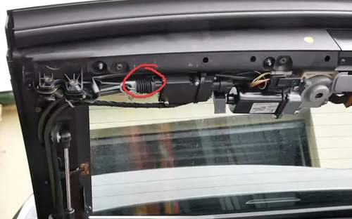

Kann man den Kofferraum irgendwie notentriegeln? Die untere Klappe würde sich ohne Probleme öffnen lassen, die obere aber nicht. Würde gerne den Kabelbaum nachschauen.
Wenn du von innen durchkrabbelst und direkt unter der Scheibe hinter
das Plastik greifst (braucht etwas schmale Finger) dann spürst du an
beiden Seiten einen Gummibalg. Das sind die Magnetschalter. Wenn du
die per Hand zur Seite drückst, geht die Klappe auf.
Sind die mittig oder außen?
Die sind außen, die Heckscheibe verrigelt nach beiden Seiten.
Das Foto kommt aus dem Internet, könntest du mir zeigen welches der Balg ist den du meinst?
F1111c31-e76b-4d3f-8347-2e4e42f5f3ac
Das sieht man doch jetzt aber ziemlich deutlich. An beiden Seiten
sitzt solch ein Magnetschalter und zieht an der Verriegelung.
Du hast schon genau das richtige Foto raus gesucht.
Zwischenablage01
Ja hab es auch gefunden, Kofferraum ist auf. Hab zwei Kabel gefunden die durchgetrennt waren. Ich flicke das alles mal und schaue ob es funktioniert. Vielen vielen Dank
