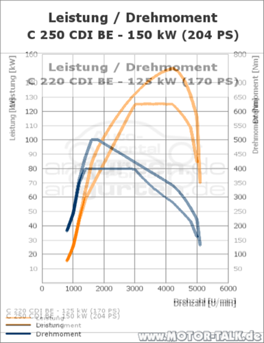

Sorry, aber das ist doch echter BS. Ich habe mir jetzt mal die Mühe gemacht und die Leistungsdiagramme beider Fahrzeuge übereinander gelegt.
Ich denke, damit wird jede Frage beantwortet und das ohne viele Worte. Der 220er hat nirgendwo eine Chance gegen den 250.
Overlay220-250-cdi
Ich verstehe nichts davon.
Um mal eine etwas bildlichere Basis zu wählen, quälte ich Excel mit den Daten.
220er, 220er +5%, 250er -5%, 250er
Lineare Veränderung zur Vereinfachung angenommen.
Auch hier finde ich den Bereich nicht, in dem der 220er über dem 250er ist.
Mir scheint, hier werden die Verläufe mit den absoluten Werten verwechselt.
Denn trotz steilem Abfall von 500NM runter, bleibt der 250er zu jeder Zeit über dem Drehmoment des 220ers.
