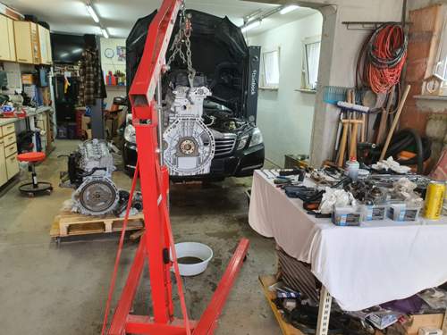

Guten Abend,
Ich habe den Fehlercode P001177 Die Position der Einlassnockenwelle (Zy-linderreihe 1) weicht vom Sollwert ab. Die befohlene Position ist nicht erreichbar.
Erneuert wurden,
Beide Versteller, Steuerkette, Spanner schienen, Nockenwellensensoren, Magnetventile uvm.
Fehlercode kommt nach ca 1 km.
Ich brauche unbedingt Hilfe!
Mercedes w204 Coupé c250 CGI M271 2011 Baujahr.

Magnetventile sind auch neu, haben den jetzt selbst zerlegt, der Strich vorne passt nicht
Wenn du die lange "Markierung" vorne auf dem Versteller also zum Kühler hin meinst, stimmt etwas mit dem Versteller nicht. Wenn der Motor aus ist, muss die vordere und die hintere Markierung also die zur Nockenwellen hin in einer Position stehen.
Danke für die Antwort, dann werden ich den versteller ausbauen kontrollieren und ggf. nochmals erneuern.
Der Fehlercode kann also dadurch entstehen?
@themechanic007 schrieb am 28. September 2023 um 20:34:59 Uhr:
Hinten ot vorne strich vom Einlass nicht richtig, spielt das eine Rolle?
Bedeutet die Beschriftung AUS =Auslass?
Wenn ja, dann sind zwei gleiche Nockenwellersteller verbaut?

Genau mit aus ist Auslass Seite gemeint, nein es sind zwei verschiedene Teilenummer.
Auf deinem Bild stehen aber auch auf dem Einlass =AUS

Wenn der auf der Kurbelwelle auf OT steht, müssen oben die Nockenwellen und die Nockenwellenversteller alle auf Markierung stehen, mehr braucht es doch nicht oder sehe ich das falsch?
@AWXS schrieb am 28. September 2023 um 21:32:48 Uhr:
Darauf habe ich nicht mal geschaut. Du hast Recht. Kein Wunder das es nicht funktioniert.

Das ist richtig, jedoch ist die Teilenummer eine andere als der der auslassseite, und laut teilekatalog richtig.
Ich gehe von einer fehlproduktion aus.
nicht dass das dein Problem ist?
Ich hoffe es, morgen wird der ausgebaut, geprüft und ggf. erneuert
@themechanic007 schrieb am 28. September 2023 um 21:37:40 Uhr:
Warum gibt es wohl einen Nockenwellenversteller mit der Stanzung EIN und AUS?
Du hast zwei baugleiche Versteller. Entweder falsch bestellt, oder falsch geliefert
Tausche den falschen Versteller aus, und dein Fehler ist weg.
