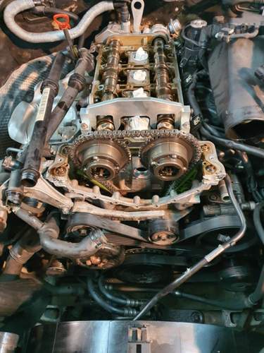

Guten Abend,
Ich habe den Fehlercode P001177 Die Position der Einlassnockenwelle (Zy-linderreihe 1) weicht vom Sollwert ab. Die befohlene Position ist nicht erreichbar.
Erneuert wurden,
Beide Versteller, Steuerkette, Spanner schienen, Nockenwellensensoren, Magnetventile uvm.
Fehlercode kommt nach ca 1 km.
Ich brauche unbedingt Hilfe!
Mercedes w204 Coupé c250 CGI M271 2011 Baujahr.

Nach den beiden Bildern stimmen beide also die Ein und Auslass Positionen wohl nicht.
Drehe den Motor noch einmal (vor dem Motor stehend im Uhrzeigersinn) von Hand bis zur Kurbelwellen OT Markierung durch und fotografiere einzeln alle drei Stellungen senkrecht von oben.
Nie zurückdrehen das verfälscht das Ergebnis. Dann besser noch einmal komplett im Uhrzeigersinn durchdrehen.

Die Striche müssen bei OT beide mit der Markierung übereinstimmen.
Der OT muss am 1. Zylinder sein. Der erste Zylinder ist immer der Zylinder auf der Seite wo der Zahnriemen oder die Steuerkette ist.

Er schreibt bei OT stimmt die hintere Markierung von dem Versteller nicht.

Ich meine damit, dass die Striche beider nockenwelle auf ot sind
Jedoch vorne die langen Striche, nur der vom Auslass ist oben der vom Einlass ist versetzt. Kann das zum Fehler Code führen?

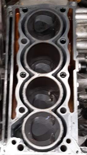

Wenn vor dem Kette auflegen die Kurbelwelle auf OT steht, stehen die Zylinder (Kolben) 1 und 4 auf OT.
Der Rest wird dann nur über die Nockenwellenstellungen / Markierungen bestimmt.
Schau dir dazu mein oben eingestelltes Foto an.
@themechanic007 schrieb am 28. September 2023 um 21:07:17 Uhr:
Die Striche sind nicht OT.
OT ist der obere Totpunkt des Zylinders, also der Punkt wo der Kolben gaaaaanz oben ist und ab da wieder nach unten geht.
Und genau an diesem Punkt des 1. Zylinder müssen die Striche der Nockenwellenversteller mit der Markierung übereinstimmen

Dann kannst du davon ausgehen das die Versteller aus irgendeinem Grund nicht eingerastet sind.
Stelle dazu bitte die Fotos ein. Für mich sieht es so aus, als wären auch die hinteren Markierungen zu den Nockenwellen hin nicht 100%ig Strich auf Strich.

Das Bild zeigt nur die Kolben. Die Steuerung der Ventile erfolgt aber über die Nockenwellen. Deshalb ist OT nicht zwingend OT. Die Nocken der Nockenwelle steuern die Ventilstellung. Schaust dir jetzt mal die Nocken von Zylinder 1 und Zylinder 4 an, erkennst du den Unterschied. Die stehen unterschiedlich
Hier sieht man den 271 mit offenen Nockenwellen. Zylinder 1 und 4 haben die Nocken unterschiedlich
Lese einfach alles was ich bereits dazu geschrieben habe. 😕
hier mal ein Bild nur von einer Nockenwelle. Da ist das deutlich zu erkennen.
Ich glaube du hast nicht wirklich verstanden was OT überhaupt bedeutet

Doch ich weiß was OT bedeutet. Wie bestimmst du OT wenn der Kopf oder die Nockenwellen ausgebaut sind?
