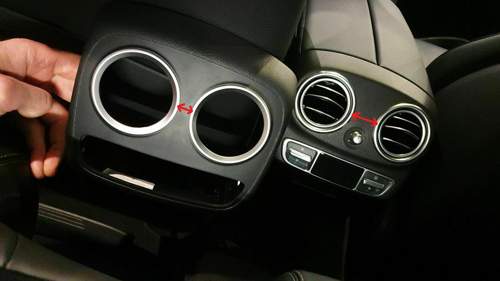

Also erhielt ich meine Armaturenbrettverkleidung und die Heckverkleidung alle vom E-Coupé. Ich habe auch die LED-Lüftungsdüsen aus China erhalten.
Sie sollten wissen, dass die Heckverkleidung des C238 mehr zentrierte Belüftungsdüsen hat als beim S213. Der Aschenbecher des S213 passt auch nicht auf die Verkleidung des C238, plötzlich wird diese Verkleidung nicht mehr verwendet. Ich werde meine leider behalten und es wird einen Stecker zum Entfernen des Öffnungs- / Schließknopfes geben.
Die andere schlechte Nachricht ist, dass die Chinesen vordere Düsen mit einem anderen Design als die hinteren Düsen geliefert haben. Die Seite der vorderen Düsen ist matt verchromt und die Mitte hat einen schwarzen Ring, während die hinteren Düsen die schwarze Seite und den Chromring wie OEM-Düsen haben.
Die Qualität ist ziemlich gut, aber es ist natürlich kein OEM.
Also habe ich angefangen, die Fronten zu installieren, weil ich dieses Design bevorzuge. Ich werde die Rückseiten weiterverkaufen und sie im gleichen Design wie die Fronten empfehlen. Sie zurückzuschicken wäre zu teuer. Wenn die hinteren Belüftungsdüsen jemanden interessieren, der sie bereits zuvor eingesetzt hat, lassen mich es ihn wissen.
Ich werde die Fotos platzieren und das Ergebnis veröffentlichen, sobald mein Auto wieder zusammengebaut ist, aber ich warte auf die Lieferung des Rüdiger-Updates für den kleinen Burmester, bevor ich fortfahren kann
Chinesische Belüftungsdüsen
C238 Armaturenbrettverkleidung vorne
Heckverkleidung C238
