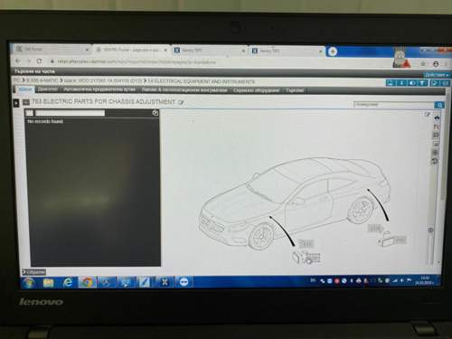

Auto gebraucht gekauft nach und nach wurde es immer härter, Abhilfe schaffte kurz ne SD Justierung bis zu 150 Kilometer dann sanft wie auf einer Wolke dann wieder Steinhart. Bis vor ein paar Tagen war es so ab und an das wenn ich das Auto 10 Stunden stehen lassen habe ca. 50 km die Airmatic wieder weich war. Seit 2 Tagen nicht mehr. Zum Freundlichen gegangen um mit Rommes zu Kalibrieren resultat: Stoßdämpfer hinten waren vor Kalibrierung bei 48 rechts und 47 links jetzt nach Rommés 37 und 36. Immer noch Hart wie Stein. Weiß nicht mehr weiter.

Themenstarteram 24. Oktober 2019 um 6:15
@maxtester schrieb am 23. Oktober 2019 um 20:11:17 Uhr:
@AudiD4 schrieb am 23. Oktober 2019 um 16:50:03 Uhr:
Liegen die unter der radkastenabdeckung? Oder wo genau. Hoffe kannst mir helfen. Danke
Bisst du zu faul zum lesen. :confused:
in meinem Bild steht doch wo sie sind.
Und noch mal, dein super schlauer SD Mensch hat sie in der SD, mit Ausbau Anleitung.
Ich könnte es ja hochladen, aber bin zu faul, wie du der keine berichte hochladen will.
Die Berichte sind weder in deutsch noch in englisch, deshalb lade ich die nicht hoch.

Wo ist der Sensor?
dort nicht:D:D
nochmal auf den Bildern ist es beschrieben.
Für deine nicht deutschsprechenden Spezi hat Daimler extra Bilder reingesetzt und alles in seiner Sprache Übersetzt.
Das war der letzte Tipp, bin jetzt wirklich weg, außer es gibt noch was zum Lachen.:D

Mach dich nur lustig ihr würdet mit helfen mir genau zu sagen wo sie bei meinem Auto sind

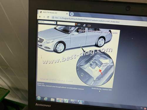

So?

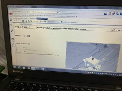

Themenstarteram 24. Oktober 2019 um 9:47
Habe ich nur den einen?
Diesen?
das bild was audi d4 für den sensor gepostet hat ist aber nur das wis und keine sd, gelle?
und, dann wechsel doch mal den in deinem werkstattsystem angezeigten sensor und schau was dann passiert. das ist ja wohl keine grosse sache? oder klemm ihn mal richtig ab und schau dann die fehlermeldung an. (vielleciht kriegen wir dann doch noch ein sd-bild)
und wenn du dieses system hast von dem du ein bild hier postest, warum weisst du nicht wo er ist? das ist doch in der ausbauanleitung beschrieben.
@AudiD4 das was du gezeigt hast ist der Drehratensensor.
