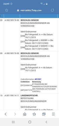

@AudiD4 da sind sie doch. Hatte Maxtester auch schon gefunden
https://nemigaparts.com/.../
@Bamberger_1 schrieb am 23. Oktober 2019 um 15:38:53 Uhr:
Liegen die unter der radkastenabdeckung? Oder wo genau. Hoffe kannst mir helfen. Danke
Für ABC Fahrwerk.
Screenshot-20191023-164952-samsung-internet
Laut meinen Unterlagen, haben alle 4-Matic (W222, 217, AMG und nicht AMG) Autos Airmatic. Im EPC kommen dabei auch immer diese Sensoren mit, ohne Einschränkung auf ABC (bzw,. MBC, wie das beim W222/217 heißt). Bei den Ausführungen ohne 4-Matic (MBC) kommen die gleichen Sensoren. Somit sind die sicher auch vorhanden, denn ohne wird es nicht gehen.
