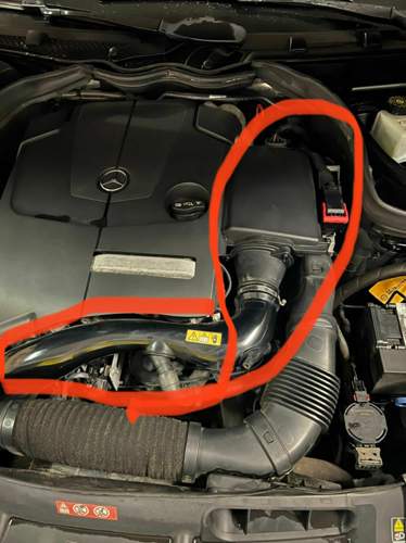

Hallo Leute ich habe ein Problem mit mein auto
Der Luftfilterkasten vibriert sehr stark wenn die Lüftung an & Gang D oder R eingelegt wird.
Sobald Lüftung aus ist ist es ruhiger aber wackelt immer noch leicht.
Die Vibration sind im auto drinne auch zu merken.
Ich war in mehreren Werkstätten die je immer es anders diagnostiziert haben.
Gummipuffer wurden gewechselt des Luftfilterkasten,Fehler immer noch da
Eine andere Werkstatt meine Klima Kompressor wäre defekt,aber läuft & kühlt ohne Probleme.
Andere Werkstatt meinte etwas mit den Motorlager/Halter
Andere meinte es könnte etwas an der Lichtmaschine oder ähnlich liegen,
Das sind so viele Diagnosen ich weiß nicht auf wenn ich hören soll,
Vielleicht hat jemand von euch das selbe Problem gehabt & kann mir die Tipps geben
Video könnte ich Per WhatsApp zusenden

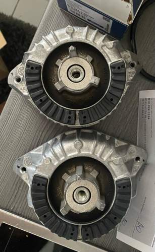

Ja ja, das kennen wir. Habe letztens alle 3 Lager getauscht und vorbei ist es. Habe das kürzlich in einen Motorlager thread geschrieben.
Die Vibrationen am Kasten sind nur ein Effekt davon. Genauso wie am Lenkrad. Der Effekt R oder D heißt nur das mehr Last am Motor liegt und er mehr vibriert.
Lass tauschen und gut.
Super das freut mich so schnell eine antwort gefunden haben lasse. Die morgen wechseln

Was haben Luftfiltergehäuse und Lüftung (Heizung) miteinander zu tun?
Deine Schilderung jetzt deutet mir auf zu niedrige Leerlaufdrehzahl hin. Was auf Dauer auch die Motorlager und mehr belastet.
Haben ganz viele M274. Verschwindet, sobald man aufs Gas drückt.
Soll wohl verschwinden, wenn man die Lagerungen des Luftfilterkastens erneuert.
Ist aber ansonsten tatsächlich "normal"

Die wurden gestern gewechselt leider keine Verbesserungen
@MxD schrieb am 27. Februar 2022 um 13:57:15 Uhr:
Meine Güte, muss hier bei jedem klaren Fall immer wieder eine wissentschaftliche Diskussion entstehen?
Die Karren werden älter und auch beim Benziner verabschieden sich die Motorlager. Die Anregerfrequenz pflanzt sich über den Motor und die Karosse an bestimmte Bauteile fort und regt diese eben verstärkt an (Luftfilterkasten, Lenkrad, Wahlhebel,....).
Ich werde morgen das Fahrzeug abgeben zwecks motorlager wechseln ich hoffe das verschwindet dann.
Vielen Dank
