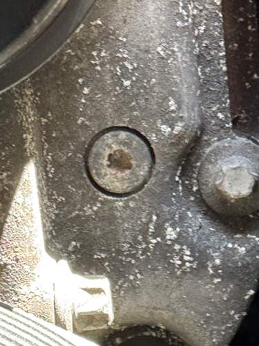

Ich möchte die ablassschraube vom Kompressor öffnen.
hat irgendeiner vor mir bereits mit einem T30 probiert und das hat nicht funktioniert. Wie bekomme ich diese Schraube auf? Ersatz mit Inbus liegt schon parat.
Ölablass Schraube Kompressor
Dann probiere eine 27 torx
Kleiner als t30 funktioniert definitiv nicht.
mich würde gerne wissen wollen mit welchem Werkzeug das originalerweise geöffnet wird bevor ich Experimente mache.
Ich glaube der Kopf ist rund… 5er Inbus reinhämmern und dann beherzt zugreifen?

@moview schrieb am 21. Mai 2025 um 15:30:13 Uhr:
offensichtlich stell ich mich zu doof an… was ist 13er sw?!
SW steht für Schlüsselweite...hier also 13mm Schlüssel/Nuß...an deinem Kompressor aber T30.
Hier ging es um Motoröl...bei dir um Kompressoröl...ganz andere Baustelle.
Die Kompressoren sind von Eaton, die Schrauben sind weich und haben kein metrisches Gewinde...nicht das du dir mit deinem Ersatzinbus das Gewinde versaust.
Man kann das K-Öl auch absaugen, aber am einfachsten geht es am ausgebauten Kompressor. Und dann kann man der weichen Schraube gut zureden...zur Not mit Meißel Schlitz rein und rausdrehen.
Neue Schrauben mit passendem Gewinde und sonstiges K-Zubehör bekommt man zb. hier
Eaton Kompressor Ölschraube Einfüllschraube Lader Supercharger M45, M65 „Made in Germany“ | 2500

@jw61 schrieb am 21. Mai 2025 um 18:42:51 Uhr:
Vielen Dank für die super Antwort und den Link!
kannst du das eventuell noch etwas präziser beschreiben mit dem Meißel und Schlitz? Was für einen Meißel könnte ich da nehmen? Bin da für jede Hilfestellung dankbar. Bisher hatte ich noch nicht so eine wunderschöne Schraube die spezielle Zuneigung benötigt…
Nimm es nicht persönlich, aber anhand deiner Fragen stellt sich mir zunächst die Frage, ob du das für einen K-Ölwechsel notwendige Know-how hast?
Zunächst muss man wissen, das der K-Ölwechsel bei ausgebautem K einfacher ist...zumindest bei meinem M111Evo vor ca. 15 Jahren...am M271 habe ich das noch nicht gemacht.
Im K laufen 3 Roots weshalb man mit Absaugen nicht alles rausbekommt.
Im ausgebauten Zustand lässt sich die Schraube leichter lösen...entweder mit dem T30...oder wenn das nicht funktioniert, nimmt man einen kleinen Flachmeißel und meißelt die Schraube entgegengesetzt Uhrzeigersinn=linksrum raus.
Um das alte K-Öl rauszubekommen, muss man den K mehrmals schwenken (was im eingebauten Zustand eben nicht geht!).
Wenn das alte Öl komplett raus ist, füllt man neues Öl ein bis zur Schrauböffnung hin ein...die genauen Mengen, kann man sich im Internet besorgen (ebenso findet man da Wechseltutorials)...es reicht aber die übliche kleine Flasche 118ml??) K-Öl.
Danach neue (passende! mit O-Ring) Schraube rein und den K wieder einbauen.
