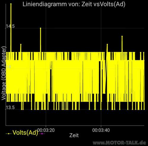

Mit Torque Pro bekommst Du das alles angezeigt und löschen ist auch möglich.
zB Batteriespannung überwachen-Bild
Spannung-13-7-14-3-volt
ja herzlichen Dank für den Tipp und Kniff mit dem Torque Pro
