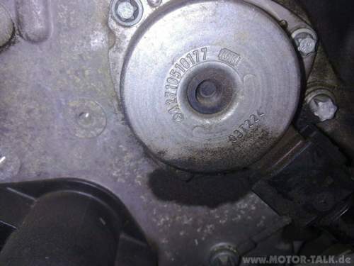

Ich musste heute beim Tausch zweier Magnetschalter leider feststellen das der M272 auch betroffen ist. Ein Stecker war schön ölig, siehe Bild. Das war der Magnetschalter der Einlassnockenwelle Bank 1. Einbaurichtung ist mit Stecker nach oben. Bei Bank 2, ebenfalls Einlass, auch eine kleine Ölspur, minimal. Die Stecker der Magnetschalter Auslass waren beide trocken.
Nun hab ich natürlich echt Sorge ob und wie weit das Öl im Kabelbaum schon gekommen ist. Kann ich mir die Ölstoppkabel vom M271 auch einbauen? Sind das die gleichen Stecker?
EDIT: Nebenbei sei erwähnt, das die ausgebauten, undichten Magnetschalter bereits die Teilenummer für die verbesserten NW Verstellmagnete hatten: A 272 051 0177 (alte Nummer: A 272 051 0077)

Die Kabel passen, Stecker sind gleich
Die verbesserten Magneten werden leider auch wieder inkontinent, das bleibt ne Dauerbaustelle, aber mit den Ölstoppkabel ist man vor dem Schlimmsten bewahrt.
Danke, werden Montag sofort bestellt und verbaut...
@ausHaus ,
so wie der Stecker aussieht, empfehle ich den weiterführenden Kabelstrang soweit wie möglich zu öffnen um die Kabel zB mit Motor- oder Bremsenreiniger sehr gut zu säubern.
Wenn Öl bis zur Lambdasonde kommt, wird es lustig.
