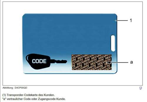

Angabe einer Fahrgestell Nr. für weitere Hilfestellung wäre hier sehr hilfreich !
Bild #209825136
