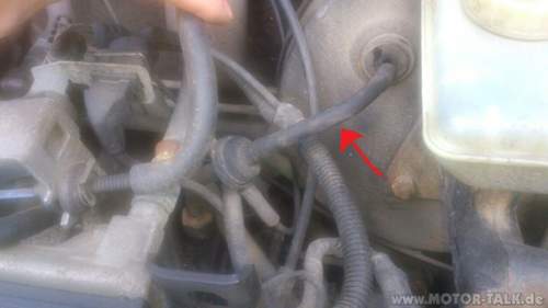

Habe jetzt nochmal angefangen alle Schläuche zu kontrollieren, zack hatte ich einen in der Hand, der zum Bremskraftverstärker geht, siehe Bild.
Kann mir jemand sagen, wie dieser genau heißt, so das ich den bestellen kann. Es gibt ja eine Million Unterdruckschläuche.
Dsc-0804
Ok, habe es selbst gefunden. 🙄
Brauche eigentlich nur den Winkel zum Schlauch, jetzt muss ich nur das abgebrochene Teil aus dem Schlauch bekommen.
