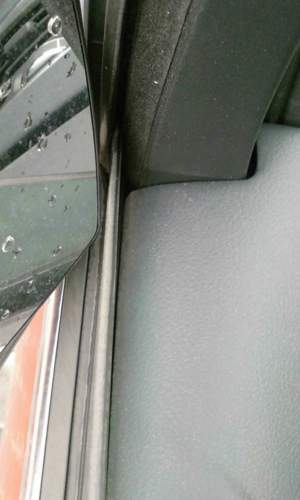

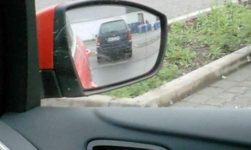

Hier möchte ich 2 Bilder zu obigen Posting nachliefern.
Man sieht deutlich das aus dem Gehäuse vorstehende Spiegelglas (Bild1 Spiegel von oben) bei der Einstellung für mich und den nur noch schwach angeschwenkten Spiegel (Bild2). Die ganze Klapperei macht so wirklich keinen Sinn mehr.
Ähm, mal vorausgesetzt, daß Ford nicht so blöd ist, das Problem so "lösen" zu wollen, kommt es mir so vor, als wären bei Deinem neuen Max einfach nur die Begrenzungspunkte der Klappfunktion falsch eingestellt, weshalb das Glas auch erheblich aus dem Gehäuse steht, ist ja schon richtig extrem...
Ich hatte bereits vor einiger Zeit von meinem Max, mit Baudatum 1.2.11 hier vermutlich einer der ältesten, Fotos gemacht, als die Diskussion zu den Maximalwinkeln aufkam. Wenn ich die Fotos betrachte und mit Deinen vergleiche, auch wenn die Perspektive anders ist, dann fällt mir auf, daß Dein Spiegel gar nicht richtig aufklappt. Das Einklappen wäre noch ein anderes Thema.
An Deiner Stelle würde ich mal beim FFH anfragen, ob er das nicht schleunigst beheben möchte, da die Funktion doch arg beeinträchtigt ist...
Ich denke da liegt ein Missverständnis vor, weil ich mich evtl nicht eindeutig ausgedrückt habe.
Was Du auf meinen Fotos sehen kannst ist die eingeklappte Lage! - Auf beiden Bildern, ja wirklich, das soll bei Ford angeklappt sein!
Das heißt wie beschrieben, dass die Spiegel gar nicht mehr richtig anklappen. Damit wird natürlich das Problem mit den "krazenden" Spiegelgläsern "vermieden". Was dann in der Waschstraße mit diesen halbpositionierten Spiegeln passiert ist eine andere Frage, mal abgesehen davon dass das eigentlich Ziel, die Fahrzeugbreite zu verringern nicht erfüllt wird.
Wenn es irgendwie geht, werde ich die automatische Klapperei stillegen lassen, denn ich verstehe deren Sinn sowieso nicht.
monegasse
