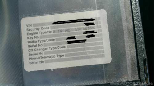

Habe übrigens dieses Kärtchen im Handschuhfach gefunden und abfotografiert. Ist hier vielleicht eins davon der Radio Pin? Der Verkäufer meinte er hat sich das noch nicht angeguckt und den Pin hätte er nicht. Vielleicht hat ers auch nur übersehen?
2016-05-09-17-26-07
Sofern dieses ab Werk eingebaut wurde ja. Es hatte einen kleinen Lautstärkeknopf oben rechts?
Du solltest trotzdem mal das Radio ausbauen und die Seriennummer gegenprüfen. Und unbedingt in die Anleitung sehen, wie man den Code eingibt. Wenn da 5432 steht musst du
5x Sendertaste 1
4x Taste 2
3x Taste 3
2x Taste 4 drücken
Danke, wie man das eintippt weiss ich, hab ich auf Youtube nachgesehen. :P

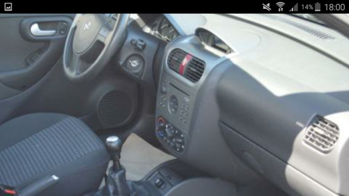

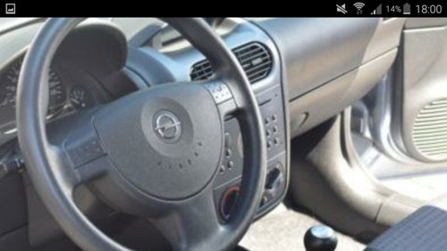

Hab gerade nicht im Kopf ob da ein kleiner Lautstärke Knopf war oben rechts. Ich häng dir mal Bilder aus der Anzeige an vielleicht kannst du es ja erkennen (Qualität ist echt mies). Auf dem Kärtchen steht übrigens Radio Type 0205.
Meinst du die Serial No auf dem Kärtchen gegenprüfen? Ist das die Seriennummer des Radios?
Naja wie gesagt, eigentlich ist mir das Radio voll egal, da ich eh ein anderes einbauen werdr. Sollte ja kein Problem sein oder? Oder werden Einstellungen, wie Uhr und Datum über das Originale Radio eingestellt?
Edit: Als kurze Info: auf dem Display stand die ganze Zeit lang SAFE, egal was ich gedrückt habe. (Dass das originale Radio nicht läuft und der Pin fehlt, hatte mir der Verkäufer direkt am telefon von sich aus aber auch gesagt.)

Du musst das Radio ausbauen. Auf der Oberseite ist die Seriennummer auf einem Aufkleber. Die muss mit der auf der Karte übereinstimmen, sonst ist der Code für ein anderes Radio.
Ja ist ein kleiner Knopf oben links, schon gesehen.
Okay, in dem ersten Post fragtest du nach einem Kbopf oben rechts, nicht links. :P

Auf dem Car Pass steht doch die Fahrgestellnummer.
Wenn die passt ist auch der Code für das Radio auf dem Car Pass.
Kann doch nicht so schwer sein und wofür das Radio ausbauen.
Und Google hilft dir das Radio wieder zum laufen zu bringen.
Wäre nicht das erste Mal, dass jemand das Radio austauscht. Da wird das Werksradio gegen ein Zubehörradio getauscht und entsorgt, später wird das Auto verkauft und schnell-schnell in der Bucht ein anderes Opel Radio eingebaut. Da hilft der Car Pass dann herzlich wenig.
