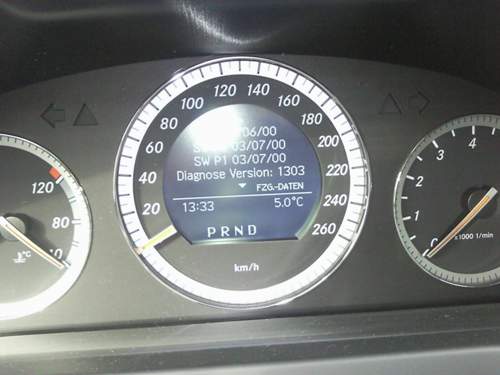

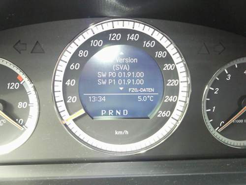

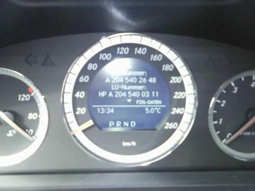

magst du mal bitte die konkreten daten schreiben? (also welche version etc.)
also,falls Du mich meinst,-meine Daten habe ich ja schon vormals mitgeteilt.
Helmut
hat sonst noch jemand ein c200k update für den motor bekommen?

anhängend Bilder nach Update vom Januar.
C200K 07.2007, Verbrauch 9,8 Liter.
Karl-Heinz
Foto0005
Foto0006
Foto0007
