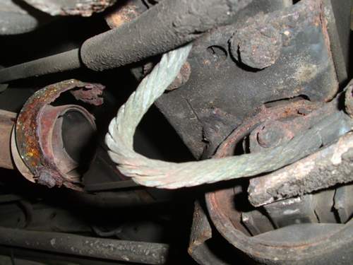

mein VW t3 BUS springt von heute auf Morgen nicht mehr an,
Batterie ist voll ,kein Strom am Amatur (batterie+Motoröl usw. alles null)
Was könnte es sein ???

Funzt irgendwas, was auch ohne Zündung gehen würde? Standlicht z.B.?
Auch für die "Suche" Funktion sind aussagekräftige Titel immer gut, hab das mal angepasst.
Zu den Symptomen: Passt genau zu den schon vorgeschlagenen Lösungen mit dem Massekabel. Aber das wurde ja wohl überprüft...
Gruß Jan
Dann muß er sich schon unterlegen, und am Kabel vorne am Getriebe wackeln. Noch einfacher, mit Überbrückungskabel (Schwarz) vom MINUSPOL der Batterie zum Getriebe nähe des Anlassers (so wird das Massekabel umgangen). Dann starten, springt er normal an, ist es das Getriebemasseband. Nochmal, NICHT vom PLUSPOL an Motor/Getriebemasse ! sonst britzelt es.
68-massekabel-am-getriebe
Oder das Masseband von der Batterie ist abgesprungen.

Also ein Diesel mit dem Kennbuchstaben CS. Laß Dir doch nicht alles aus der Nase ziehen 🙁. Hast Du den Test mit dem Überbrückungskabel gemacht, den ich vorgeschlagen hab ?
Ja,hat bloß nichts gebracht.
mfg
@tommel1960 schrieb am 21. Februar 2019 um 13:06:50 Uhr:
Dann bleibt jetzt nur noch das Dauerpluskabel von der Batterie zum Zündschalter, oder aber der Zündschalter selbst ist hinüber. Der Schalter lässt sich aber nur mit einigem Aufwand wechseln.
