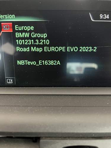

Welchen Kartenstand hast du denn nun? Sowas kann man im Navi ablesen.

Also welcher vor 2-3 Monaten ungefähr herauskam. Version keine Ahnung. Sitze nicht im Auto. müsste Europe 2024-01 vermutlich sein.

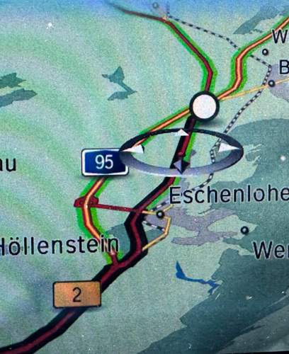

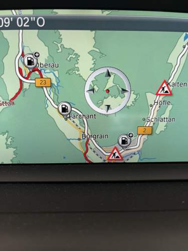

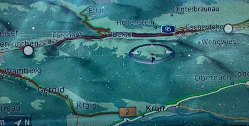

Hallo @Lexmaul23 ,
ich habe mal 2 Fotos von meinem Navi beigefügt.
Es ist die Bundesstraße B2 von Autobahn Ende in Eschenlohe bis Garmisch-Partenkirchen – aber in beide Richtungen gesperrt - obwohl die Strecke inzwischen seit über einem Jahr frei und befahrbar da der Tunnel in Oberau fertig gestellt wurde.
Die Hotline kannte sich glaube ich sehr gut aus. Datenquelle gibt es nur eine und der korrekte Transport in die Navis per RTTI wird gewährleistet bei OS Version 8 und höher. Ich meine er sagte, ich hätte Version 5 und daher könnte die Information nicht mehr korrekt und vollständig aufbereitet und dargestellt werden. Es wäre interessant, wenn auch jemand ein Navi Prof. aus dem Jahre 2015 hat. Insgesamt ist es natürlich eine interessante Frage, wie lange die tollen elektronischen Helferlein in den heutigen Autos von der Software und den Dienstleister im Hintergrund unterstützt werden. Nicht jedes Auto wird nach 3,6 oder 9 Jahren verschrottet. LG Christian
Bleibe dabei, dass die wenig Ahnung haben und es ab Deiner Kartenversion liegt, dass da was im Zusammenspiel mit RTTI nicht funktioniert.
Habe es mit dem F31 und OS6 (was vom Navi her wie Deines ist) und beim älteren NBT im F02 angeschaut - da ist keine Sperrung aktiv.
