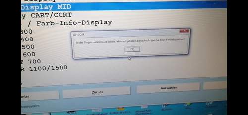

Ok habe es bestellt, mal schauen

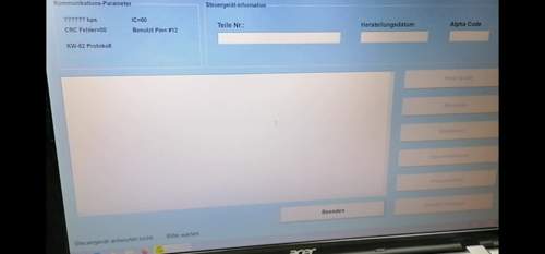

Heute erhalten und getestet.
Leider pure Enttäuschung! Es ist gleichgültig wie die CHINA Clone.
Ich kann das Steuergerät von MID nicht erreichen und somit Varianten bzw. Codeindex nicht einstellen. 100€ weg für nichts und garnichts. Der 20€ China klone arbeitete genauso gut.
Ich dachte, dass dieser vielfach besser wäre.
Installiert ist die Software Opcom professionell 210420b.
Opcom MID
OpcomMiD
Das Problem wird wohl im Fahrzeug zu suchen sein und nicht beim OP-COM.
Warum Fahrzeug?
Der FOH konnte doch mit seinem Tech2 problemlos in das Steuergerät und hat auch den Codeindex ändern können.

Entweder ein Treiberproblem oder
das Interface steckt nicht im USB 2 Anschluss.
Der Motor sollte aber beim Auslesen trotzdem gehen!?
MfG
Ein Treiberproblem kann es nicht sein,da ich ja die anderen Steuergeräte erreichen kann. Ausser halt MID. Das Ging nämlich mit China Clone auch nicht und war auch der Grund warum ich Bulgaria gekauft habe(habe zuvor hier gefragt,ob das funktioniert)
Was meinst Du mit beim Auslesen der Motor trotzdem gehen?
