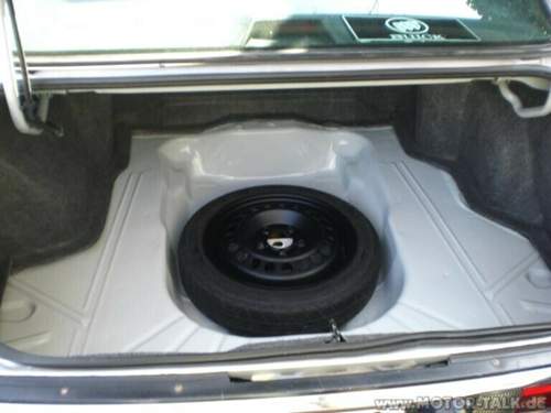

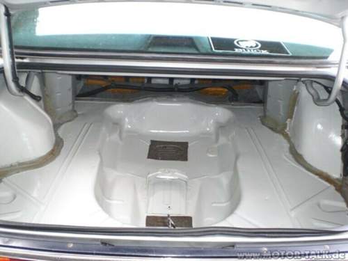

Kurze Zwischenbilanz bei mir:
Der Kofferaum scheint endlich dicht zu sein. War ein langer Kampf, ich habe 2 mal von innen mit Silikon nachbessern müssen. Jedes Mal kam doch wieder irgendwo Wasser rein! Doch jetzt endlich scheint es geklappt zu haben :) Danke an alle nochmal für die Tipps.
Bilder vom fertig überholten Kofferaum im Anhang:)
TÜV zieht sich immer weiter hin bei mir, habe jetzt einen Werkstatt Termin in unserer vertrauenswürdigen Stammwerkstatt gemacht etwa Ende April, dort lasse ich jetzt die Spurstangenköpfe wechseln... danach sollte TÜV endlich hinhauen.
Was macht der Rest hier so die letzte Zeit vor Saisonbeginn? Kaum einer schreibt mehr was!? Schade!
Rostschutzlack neu gestrichen
Ersatzrad neu schwarz gesprayed
