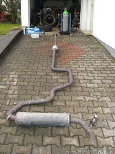

Hab am Wochenende jetzt mit einem Freund den alten Kat rausgeschmissen und den neuen drangeschweißt. Endlich kein geklapper und geschepper mehr!!!🙂
Dabei sind diese Aufnahmen vom Buick komplett ohne Auspuffanlage entstanden😁😎 Als er das erste mal anspring dachte ich ich werd net mehr... das war sowas von hammerhart der Sound😛 Und mörderisch laut war es. Ein paar Runden sind wir gefahren und dann haben wir ihn lieber wieder abgestellt, bevor es noch Ärger gibt😁
Jetzt ist er wieder ganz leise und geschmeidig...😉
Krass fand ich ja, dass der Auspuff aus einem kompletten Teil besteht! Und erstaunlich auch, in welch gutem Zustand der noch ist. Aber ich habe hier schon gelesen das ist bei allen wohl so, die sind wohl relativ haltbar!
