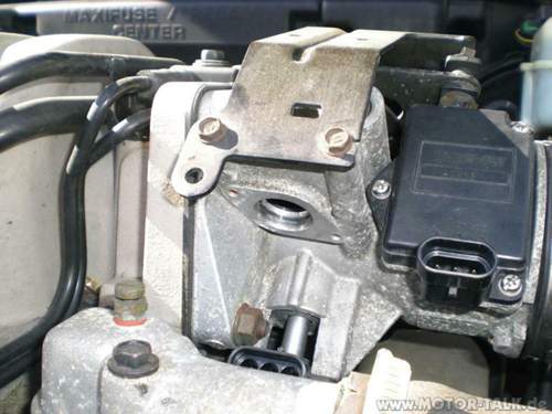

Aber heute war ich fleißig und hab ich mich endlich mal mit nem Kumpel getroffen, der mir sonst auch öfters mal hilft und wir haben das Idle Air Control Valve (IAC Valve) endlich ausgebaut.
Da kommt man ohne gutes Werkzeug nicht dran; ist mit 2 Schrauben befestigt. (Bild 1 sieht man das Loch noch)
Das Teil war sowas von rabenschwarz und verrust - kein Wunder dass da irgendeine Fehlsteuerung verursacht wurde!!!😰
Also hab ich das teil mal richtig sauber gemacht, bis die Spitze wieder silber glänzte!🙂 Dann haben wir es wieder eingebaut und ja es scheint geholfen zu haben!! ENDLICH KEIN UNRUNDER LEERLAUF MEHR!!!😁😁😎
Jetzt hat sich das schon 2 mal bewährt kein Neuteil zu kaufen und stattdessen den Sensor einfach zu reinigen!

aber das ist doch kein Sensor, sondern ein Aktor. Wie soll's da mit nem bisschen Ruß zu Fehlfunktionen kommen?
Wenn sich am Leerlaufventil Ruß absetzt, kann es unter Umständen nicht richtig schliessen bzw. abdichten. Das Steuergerät versucht dann nachzuregeln, was zu einem unruhigen Leerlauf führt.
Ja stimmt ein Sensor ist es ja nicht, mein Fehler... Jedenfalls hat es sich schon 2mal gelohnt kein Ersatzteil zu kaufen, sondern erstmal das alte Teil zu reinigen.
Naja wie auch immer, es wurde im Internet immer wieder das IAC Valve mit unrundem Leerlauf in verbindung gebracht als ich mal gegoogelt habe...und hier im Forum hat es mir auch irgendwer empfohlen. Danke nochmal dafür😉
