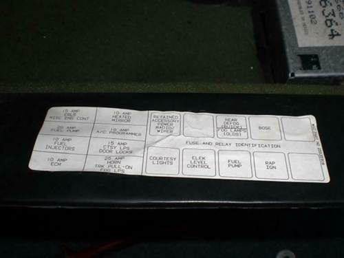

und jetzt ist mir noch aufgefallen das meine beiden hinteren fensterheber nicht funktionieren weder von vorn noch von hinten!
hatt einer ne Ahnung???🙂))
mfg ralf
Original geschrieben von O_Dog78
welche sicherung ist den für die zv?
Ich weiß es nicht genau, aber das müsste ja auf der Übersicht bei den Sicherungen draufstehen.
Bei mir klebt eine Übersicht der Sicherungen bei der Fahrerseite auf dem "Deckel" für die Sicherungen der da draufgesteckt ist. Und auf der Beifahrerseite hab ich nen Aufkleber entdeckt wenn man die Abdeckung abschraubt unter dem Amaturenbrett (Bild im Anhang). Scheint da aber nicht dabei zu sein?!
Sicherungen-beifahrerseite
mfg ralf
die Fensterheber sind mit der Sicherung Nummer 3 auf der Fahrerseite abgesichert. Allerdings nicht getrennt für Vorne u. Hinten. Wenn diese defekt wäre, würde kein Fenster funktionieren. Ich vermute eher die Kabelverbindung nach hinten.
