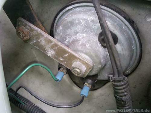

So, ich habe noch ein anderes Bild des Relaiskastens im Motorraum gefunden. Nach diesem würde ich nun behaupten, dass das Relais für die Hupe das ZWEITE von links ist. Das ganz Linke dürfte das Klimaanlagenkompressor-Relais sein.

Ich hab mir das jetzt mal alles angesehen.
Einmal den Sicherungskasten unter dem Amaturenbrett rechts, von dem ich vorher nichts wusste: Bild
Ich kannte nur die Sicherungen unten im Fahrerfußraum.
Heraus kam die 25er Sicherung für die Hupe war okay, allerdings war eine 15er durchgebrannt und dank deines Tipps habe ich jetzt endlich wieder meine Türenbeleuchtung auf der ganzen Beifahrerseite wieder!🙂 Der Unlock/Lock Schalter beim Beifahrer geht auch wieder!
Komisch fand ich allerdings diese Sicherung: Bild
Hat jemand ne Ahnung was da der Unterschied ist? Die sieht irgendwie veraltet aus. Hab die mal ausgetauscht.
Dann habe ich mir noch die Relais vorne im Motorraum angeschaut: Bild
Man erkennt die gut auf dem Foto. Die 2. von links habe ich gerade abgesteckt auf dem Foto und die 2 leeren Plätze waren schon so. Das müsste es doch sein, oder Holger? Ich konnte nur leider nichts auffälliges feststellen🙁 Leider steht da auch keine Anleitung irgendwo wie bei den Sicherungen damit man weiß welches Relais das richtige ist.
Ich weiß echt nicht weiter mit dieser dämlichen Hupe!😠
(Ich habe neulich auch erst dazugelernt, dass der PA bis zu 4 Hupen besitzt! Ich hab allerdings nur 2, meno!🙄

@_TX2000_
Die "andersartige" Sicherung ist völlig ok. Es hängt vom Hersteller ab, wie die aussehen, also ob die durchsichtig sind oder nicht.
Hast Du denn dieses zweite Relais überprüft, bzw. mal gegen ein anderes, welches sicher funktioniert, ausgetauscht?
Ja, und der PA hat links und rechts je 2 Hörner, ausser bei "Billigvarianten", die nicht mal Klimaautomatik haben! 😉
Dies macht aber bzgl. der Schaltung keinen Unterschied. Das Relais ist auch bei denen mit nur 2 Hörnern vorhanden.
Ah okay, ich wusste nicht ob man einfach so diese Relais untereinander austauschen kann. Da bin ich mir mit so Elektronik zu unsicher - bevor ich noch mehr kaputt mache... Aber das werde ich das nächste mal probieren. Nur weiß ich leider nicht wofür die ganzen anderen Relais sind? Aber ich geh mal davon aus das die funktionieren!
Komisch diese ganze Hupengeschichte😁 Ich habe doch Klimaautomatik, wieso hab ich dann keine 4 Stück sondern nur 2! Ich will auch 4 😁
@_TX2000_
Jetzt noch mal definitv: das zweite Relais von links ist das für die Hupe. Ich habe es selbst ausprobiert. Die Relais scheinen identisch zu sein, zumindest steht auf allen die gleiche Artikelnummer drauf. Nur die rechten beiden Relais hatten eine etwas andere Beschriftung, trotz gleicher Artikelnummer. Somit dürfte ein probehalber Tausch des Hupenrelais ohne Probleme möglich sein.
Das 2 Steckplätze nicht belegt sind ist auch korrekt. Diese beiden werden nur bei der manuellen Klimaanlage benötigt.
Also ich komm nicht dahinter.
Hab jetzt auch die Relais mal untereinander ausgetauscht und geschaut was passiert. Gar nichts!😕 🙁
Also ich weiß nicht was ich noch alles probieren soll, irgendwo muss doch ein Kabel im hintersten Eck kaputt sein wo man niemals drauf kommt. -.-
Jetzt ist mir noch aufgefallen das ich links (Fahrerseite) eine andere Hupe habe wie rechts. Bei der einen geht ein richtiger Stecker dran und bei der anderen sind schlicht die Kabel mit Kontakten am Ende drangesteckt. Ich frag mich ob das so original ist?!
Die Kontakte sind, da sie ja Wind und Wetter ausgesetzt sind, natürlich total korrodiert schon. Da müsste ich mich mal kümmern...
aber wenn ich nur wüsste wo das Problem liegt... Ich bräuchte mal so einen Stromprüfer mit dem ich vielleicht schauen könnte ob da überhaupt Strom ankommt am Relais.
