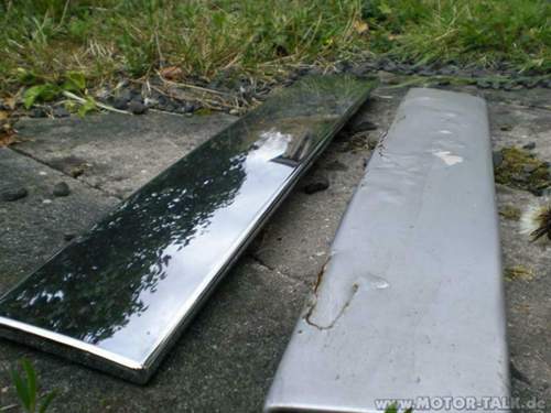

Hachja, ich liebe es zu improvisieren!😁
So sieht das jetzt aus an der Zierleiste. Viel halten muss das ja auch eigentlich nicht. Ich denke auch nicht, dass der Wind dahinter groß zieht oder so 😉
Wenn se irgendwann mal weg ist dann weiß ich ja wieso😁
Cimg7710
Cimg7711
Na, sieht ja gut aus! Ich hoffe nur, dass beim Anziehen der Muttern nicht der Kunststoffsteg reisst, oder sich die Gewindestange mitdreht. Vielleicht noch ein wenig Heisskleber drauf zum Fixieren, und danach mit viel Gefühl dranbauen... ;-)

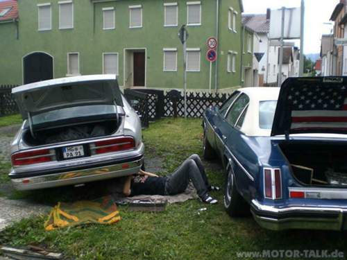

Juhu, es ist vollbracht!!! Mit der Hilfe von einem Kumpel haben wir die Sache endlich über die Bühne gebracht!😁😎
War eine ganz schöne fummelei und recht anstrengend durch die verrenkte Haltung, etliche Schürfwunden hab ich auch, aber es hat geklappt! Und OHNE die Stoßstange ausbauen zu müssen!🙂
Im Anhang die Bilder dazu!😉
Leider hab ich noch das Problem dass die Hupe immernoch nicht geht. Wir haben ALLES uns möglcihe probiert: Hupe getestet (strom draufgegeben - GEHT!), Schalter gereinigt und überprüft. Sehen in Ordnung aus! Sicherungen ok!
Jetzt wirds kritisch - irgendwo zwischendrin muss also der Fehler liegen 🙁 Das ist mir dann auch wieder zu hoch... Ich weiß net mehr weiter!

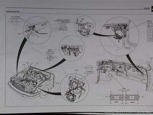

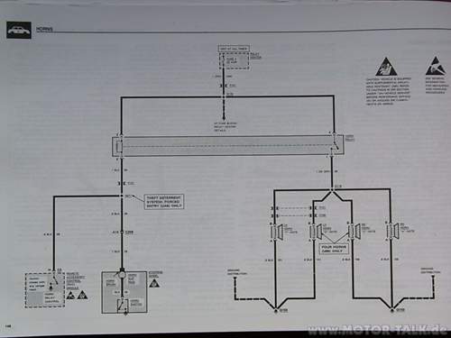

Wegen der Hupe: hast Du eigentlich das Relais im Motorraum überprüft? Also in dem schwarzen Relaiskasten am Windlauf. Dort sollte es von vorne gesehen links aussen sitzen.
Denn nach dem Schaltplan gibts keine anderen Fehlermöglichkeiten, ausser einem Kabalbruch.
Schaltplan Hupe
Bauteile Hupe
Original geschrieben von HolgerBY
@_TX2000_
Danke für die Bilder und den Tipp Holger!😉
Ist das aus dem Haynes Repair Manual? Da sind ja auch Schaltpläne für alles mögliche drin, aber an einen Schaltplan für die Hupe hab ich noch gar nicht gedacht...hätte mir vorher mal einfallen sollen.
Also ich habe vorne die dicken Sicherungen durchgeguckt, da war bei Horn alles ok. Ein Relais hab ich aber noch nicht entdeckt. Da muss ich mal genauer nachsehen. :hmm:
Nein, das ist nicht Haynes, das ist orginal GM, allerdings vom 92'er PA.
So, ich hab mir das nochmal im Handbuch angesehen.
Auf der Beifahrerseite hinter dem Armaturenbrett müsste auch noch ein "relay center" sein. Dort gibt es im unteren Bereich 2 Reihen mit Sicherungen. Die in der obersten Reihe, rechts aussen (Nr.4) ist die Sicherung (25A) für horns,
luggage compartment lid pull down, remote keyless entry.
Vorne im Motorraum sitzt in der rechten Sicherungsleiste auf Platz Nr. 7 eine 40A Sicherung für horns, illuminated entry, luggage compartment lid pull down, interior lights, power antenna, power door locks, remote keyless entry.
Und nach dem Bild müsste vor den Sicherungen im Motorraum eine Reihe von Relais sitzen, und dort sollte eben das linke das relais für die Hupe sein. Aber dafür kann ich meine Hand nicht ins Feuer legen. Ist auf der Zeichnung nicht genau erkennbar.
