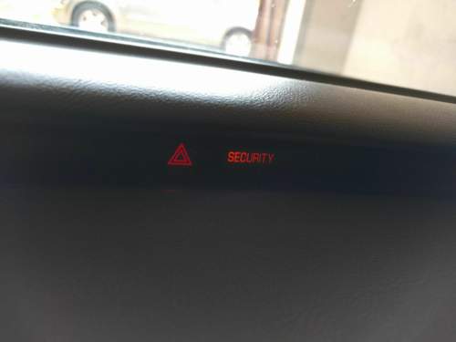

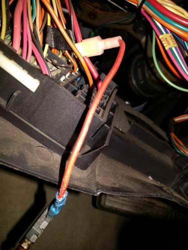

Heute war ich auf der Suche nach den Anschlüssen für die Abbiegelichter und war erstaunt was man da für seltsame Dinge entdeckt. Als erstes (Bild 1) wurde von einem, ich nenne es mal Modul PWR STS 25A CB auf dem Sicherungskasten ein Stromdieb mit einer 5A Sicherung entdeckt, diese führt ins Leere. Ich kann mir nicht erklären wozu das gut sein soll(te). Gleich hinter der Sicherungsbox befindet sich ein, mit Plastikschellen befestigtes Relais mit dem Namen "GM Turn/Hazard Flasher". Das liegt da einfach herum. Habe es mal bewegt und siehe da, beim Einschalten der Warnblinkanlage erscheint ein Warnzeichen in der Infoleiste (Bild 2). Hatte ich vorher noch nie gesehen. 😁 Gibt mit Sicherheit noch mehr Überraschungen. Was mir auffällt ist, dass z. B. kein Symbol zu anschnallen erscheint. 😕

Da hat sich bestimmt nur jemand Saft abgezweigt ...
Bimmelt das Chime Module wenn du nicht angeschnallt bist? Falls ja, kann eigentlich nur das Leuchtmittel defekt sein 😉 Wenn es nicht bimmelt ist bestimmt der Stecker gebrückt. Der müsste aber an der Gurtrolle sitzen.
@Gammablitz
Meine Hoffnung von diesem Kabel bestand ja erst darin, dass es eventuell etwas mit dem Bypass zu tun hat, dem war aber nicht so. Weil die Securitylampe schon immer dauerhaft leuchtet und ich das abstellen möchte durch ein neues Zündschloss. Dann müsste ich aber diesen Bypass wieder entfernen aber das is ein anderes Thema, gibt noch (zu) viele andere Baustellen.
Also eigentlich müsste es ja so sein, dass Leuchte an + leuten = nicht angeschnallt. Bei mir erscheint keine Leuchte und es leutet auch nichts. Ich müsste mal schauen ob die Leuchte anspringt sobald ich die Zündung einschalte, so als Testdurchlauf wie die anderen Leuchten dann könnte ich zumindest schon mal den Glühlampendefekt ausschließen. Den Stecker habe ich im Schaltplan gestern auch erkannt aber da war ich schon wieder daheim, muss mal schauen ob einer angeschlossen ist. Dort steht auch was von Sicherheitsgurtschalter austauschen bei defekt. Was ist denn ein Sicherheitsgurtschalter, bei Rockauto habe ich noch nichts passendes gefunden.
Das Teil heißt wirklich Safety Belt Switch, aber soweit mir bekannt gab es den nur zusammen mit der Gurteinheit, also nicht einzeln bestellbar. Ist natürlich gut möglich, dass dein 96er da schon weiter entwickelt ist 😉

Mein 94er Euro-PA hatte ebenfalls keinen Gurtwarn-Gong und -lampe. Mein kanadischer 94er PAU schon. Ich denke, die Euro-Versionen hatten das generell nicht.
Ausserdem sind die Gurte und Gurtschlösser unterschiedlich bei der Euro- und US-Version.

Jap, mein PA ist ein EU-Modell und hat die EU-Anschnaller drin. Das wäre auch mein Problem in sachen erneuerung wenn ich mal die Gurte tauschen wollte so wird es schwer diese EU-Dinger zu finden. Die US-Gurte gibt es noch im Zubehör, aber vllt findet sich auch eine Firma die einfach nur den Gurt an sich tauschen. Gut zu wissen, also einen Gong höre ich nicht bei meinem und ob das Lämpchen angeht muss ich nochmal schauen.
