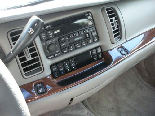

Ich möchte bei meinem 99er Buick die holzleisten(matt) im Innenraum in Hochglanz haben wie bei den Ultra Modellen. Kann ich die einfach mit einem klarlack Spray einsprühen ohne das die Farbe oder so abgeht

@Chaoz_Mezziah so sieht das bei mir aus und meine holzleisten möchte ich genauso haben aber bei mir sind die matt wie könnte ich das hinkriegen
Klima-Fehlercodes kann man bei den späteren Modellen nicht mehr direkt auslesen. Das ging bei meinen 94ern schon nicht mehr. Dürfte nur bei den OBD-I-Modellen funktionieren, also bis MJ 1993. 1994 und 1995 sind "OBD 1.5", und ab 1996 dann OBD-II. Ohne Scan Tool geht da nichts mehr.
Betreffend "Holz"-Leisten: Die sind im Park Avenue schlicht 100% Plastik, von daher dürfte ein Klarlack problemlos funktionieren.
