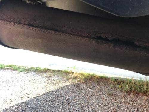

Gestern habe ich mich gewundert warum das Auto anders klingt und habe festgestellt, dass hinten ein riesen Loch gewesen ist. Zugleich hat das Auto auch später auf das Gas reagiert oder nicht richtig das angenommen. Das hat aber damit nichts zu tun oder ? Und meine Frage war was für ein Auspuff würde passen (99er Park Avenue) möchte diesmal aber auch das es wie ein v8 klingt es soll schon einen guten brubbelnden, lauten Sound haben 🙂
Wie willst du aus einem V6 nur durch den Auspuff einen V8 machen? Das funktioniert selbst mit dem besten Pott nicht 😉
Habe schon genug Autos gehört bei denen man das versucht hat und im Endeffekt klingen die Dinger am Ende dann eben doch nur wie ein lauter 6-Ender. Auspuff kannst du dir im Prinzip immer irgendwie passend machen. Hast ja keine doppelflutige Anlage und unter dem PA dürfte ja genug Platz sein bei der Länge. Aftermarket Hersteller für sowas gibt es ja mehr als genug.
Ich finde den original Sound vom PA eigentlich perfekt. Kraftvoll beim Anfahren, leise bei konstanten Geschwindigkeiten. Besser gehts doch gar nicht! Ne Brülltüte ist da doch überflüssig/unangemessen 😉
Da stimme ich zu.
Ich habe mal einen PA angeschaut, der eine Brülltüte drunter hatte.
Der Klang war furchtbar und der Gedanke damit durch die Straßen zu fahren einfach nur peinlich.
Auspuffanlagen, die meinetwegen auch einen kernigen Sound haben (z.B. Magnaflow) bekommt bei den einschlägigen Händlern.
