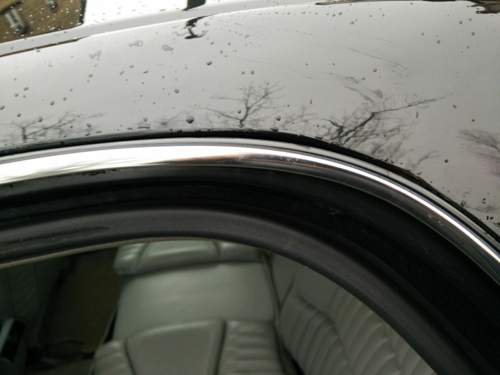

Super Tip mit den Videos ein paar hatte ich schonmal gesehen aber das mit dem "Wind noise" war mir neu. Dort wird gesagt das alle Dichtungen an der Karosserie anliegen müssen und auch die Zierleisten. Meine Zierleisten, welche über den Türen entlang laufen, tun das im hinteren Bereich nicht (siehe Bilder). Problem hierbei das die Schraubenlöcher gebrochen sind und ich keinen Schimmer habe wie ich diese Leisten bündig an die Karosserie bringen soll. So über Nacht sind mir zwei Dinge eingefallen.
1. Einen Betrieb suchen der die Leisten mit irgendeinem standfesten Gewebe überzieht so das die Festigkeit wieder hergestellt wird.
2. Doppelseitiges Klebeband von 3M besorgen und an der Karosserie festkleben.
Leider gibt es wohl diese Zierleisten wohl nicht mehr neu. 🙁
