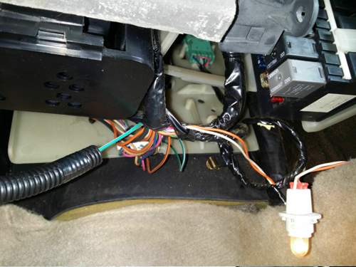

So. Also ich habe gestern mal das Modul ausgebaut. Geht recht schnell nur der Stecker ist doppelt gesichert. Man muss auf beiden Seiten jeweils 2 Hacken zurückdrücken und kann dann das Kamm-Artige Ding rausziehen. Im Inneren befindet sich eine Platine mit einem rotem Stecker(? - Keine Ahnung was das ist). Habe versucht herauszufinden was genau das für ein Bauteil ist, aber die Nummer darauf führt leider nicht sonderlich weit. Leider habe ich auch kein Foto eines anderen offenen Moduls im Netz gefunden. Auch kann ich nicht sicher sagen ob das Modul alleine oder mit dem BCM zusammen arbeitet. Was ich aber sagen kann ist, dass Pin 8 (Pin 4 ist Masse) des OBD2-Steckers zu Pin 13 des Moduls führt.
Da laut GM das Modul für den Opt-Code AU0 zuständig ist und die zur Programmierung vorgesehenen Kabel da reinlaufen bin ich mir ziemlich sicher das es das gesuchte Teil ist. Die Frage ist jetzt was dort geändert würde. Hier hat nicht zufälligerweise jemand eine 1996er US-Ausführen und kann mal schauen wie es von innen aussieht? 😁 Sonst werde ich wohl auf blauen Dunst hin nächsten Monat nen Teil bei Ebay-US bestellen.
Was mich auch etwas verwirrt ist, dass das Teil die selbe Partnumber hat. Eventuell ist also noch was anderes bei der "Delete" Aktion gemacht worden... BCM?

Na ja... Bilder am Anhang
Beifahrer unten rechts
Blick nach oben
Lasche drückenund rausziehen

Hallo da hast Du Dir ja echt Mühe gemacht, viele gute Infos aber mit dem roten Stecker weiß ich leider auch nicht, sieht aus wie eine Audiobuchse. 🙂 Vllt war ja dort vorher die andere Einheit der Fernbedienung bzw. die Antenne dafür angeschlossen, keine Ahnung.
Ich habe nun auch mal ein Tech2 Gerät angesteckt aber mehr wie die Motordaten konnte ich nicht lesen, im Menü Body und Chassis fragte er mich dauernd nach einer "Product Line" gefragt gefolgt von Buchstaben, aber ich weiß ja nicht welche Produktlinie mein Buick ist, egal, jedenfalls hat er beim Motor + Getriebe keine Toublecodes ausgegeben. 🙂 Dennoch gab er aus dass die Traction Control inactive ist und der Ignition Mode mit dem Wert bypass angegeben wurde. Seltsame Dinge die aber trotzdem nicht im Fehlerspeicher drin sind.

Ja das gebimmel funktioniert wunderbar, auch wenn das Licht an bleibt und ich die Tür öffne. Habe mir jetzt auch auf gut Glück mal so einen BCM bestellt, ich hoffe nur ich muss da nichts nachprogrammieren. Es ist aus einem LeSabre und da hoffe ich das der Unterschied vom Softwaretechnischen nicht so groß ist. Bin mir ebenso sicher das es daran liegt mit der Fernbedienung da auch bei GMparts die Teile sich nicht nur preislich unterscheiden, obwohl gleiches Bauteil, sondern auch bei dem teureren dazu steht "Receiver". Also wird die delete Option wohl genauso gehandhabt wie auf dem Bild von Daniel28021991 zu sehen ist, eben nur für den 1996er in einer neuen Verpackung. 🙂

Also, ich habe mir ja mal so ein Modul, wie du es ausgebaut hast, nachbestellt, kam heute an. Das Problem ist, es sieht genauso aus, auch im inneren, wie Deines. (Artikelnummer 25643378) 😁 Also habe ich wohl eine Fehlbestellung gemacht, das Teil wird wohl RFA-Modul genannt, jetzt habe ich halt zwei davon. Nun kann es ja tatsächlich nur noch am BCM liegen, aber da muss ich erstmal die Teilenummer für unseren 1996er herausfinden.

Mh... Hatte ich schon fast vermutet. Teilenummer von dem was bei mir verbaut ist "10287337". Sitzt hinter dem RFA. Wrde mal eins bestellen denke ich.

Im ersten Link steht zumindest etwas drin über die Programmierung eines BCM. 😁 Und genau davor gruselt es mich etwas.
Meines Wissens nach ist das mit der Programmierung erst ab 1997 (also die zweite Generation des PA) nötig. Kann aber sein das ich mich irre. Muss da nochmal googlen.
