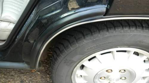

Nochmal zum nächsten ärgerlichen Thema. Die Dichtung an der hinteren Tür zwischen Radkasten und Tür rostet vor sich hin. Nun wollte ich neue aus den USA bestellen aber nichts da....bestellt, bezahlt und heute morgen kam das es diese nicht mehr gibt. 😰 Nennt sich glaube ich Edge Guard, nun habe ich eine bei einem anderen Händler gefunden allerdings hat der nur die linke Seite auf Lager. Teile werden wohl langsam echt rar leider. 🙁
hast du die üblichen Händler schon mal angechrieben? Die haben ja nicht immer alles im onlinekatalog. Aber rockauto, kts oder mike&franks können zumindest viel auftreiben. amazon.COM hat erstaunlicherweise auch oft völlig absurde Autoteile. Aber sind Türdichtungen nicht sowieso Meterware? 😮
Rockauto habe ich schon geschaut aber nichts gefunden was Türdichtungen angeht. Diejenige die ich bestellt habe ist über dem Radkasten wenn man die Tür öffnet. Sie ist nicht sonderlich lang. Die richtigen Türdichtungen habe ich bisher noch nicht gesehen, also welche an der Karosserie einmal rundrum laufen. Problem wird wohl sein, dass diese Dichtungen zweifarbig sind, also die Innenseite je nach Innenausstattung angepasst ist. Wenn diese mal kaputt gehen sehe ich schwarz, aber ein Versuch der Anfrage ist es wohl Wert.

naja so ähnlich eben ich habe mal ein Bild rangehangen. In diesem Gummielement ist eine Art Metalllage eingearbeitet und diese ist brüchig ohne Ende daher will und muss ich diese ersetzen. Aber schon erstaunlich was es alles bei Amazon gibt.

Ich meine die Dichtung über der Zierleiste die nur über den Vorderen Radkasten nach unten geht. 🙂 Ich habe tatsächlich eine neue bekommen aber fragt nicht wie. 😁 Und fragt auch nicht wieviel. 😁 Wahrscheinlich gehen nur noch Restposten raus, also heißt es für mich Teile im Keller horden. 😎
