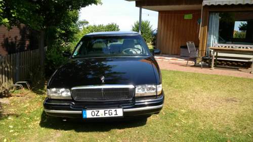

Mal noch etwas anderes, trotz der kleinen wehwechen hat der Buick die Strecke von daheim an die Ostsee geschafft bei Kiel. 🙂 Es war auch nicht zu warm daher hat das Getriebe keine Mucken gemacht. Habe ein Bild angehangen vom Feriendomizil.
Gruß, Tommy
