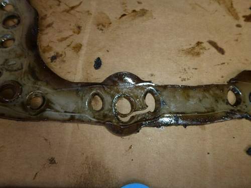

Die Tage habe ich die Ölwannendichtung neu gemacht.
Der Wagen hat nie wirklich getropft aber sehr schwitzig war alles. Damit es beim TÜV der im Mai ansteht nichts zu bemängeln gibt hab ich mir das schon länger mal vorgenommen. 🙂
Ging echt gut, der Buick wieder top Wartungsfreundlich 😎 Einzig die Ölkühlerleitung (V92 Option) war im Weg, doch die Halterung konnte ich lösen und sie etwas zur Seite drücken sodass ich an die Schrauben gekommen bin. Die Ölwanne ging zum Glück an den Leitungen vorbei indem ich sie schräg herausgehoben hab.
Bin super happy, kein Ölschlamm oder andere Verunreinigungen in der Wanne! Und man kann ja einen super Blick in den Motor von unten werfen, war interessant. 🙂
Dichtung ist von Felpro, war sogar ne Dichtung für das Ansaugrohr dabei und solche Stifte, die einem die Montage erleichtern sollen. Hat es in meinem Fall nicht, ging sogar schwieriger... ich habs dann ohne die Dinger gemacht.
Leider hab ich ein Stück vom Plastikspritzschutz für das Schwungrad abgebrochen. Wer hier hätte nen Schlachter ich hätte das Ding gerne neu... ginge auch so aber ich mags wieder richtig haben😛
