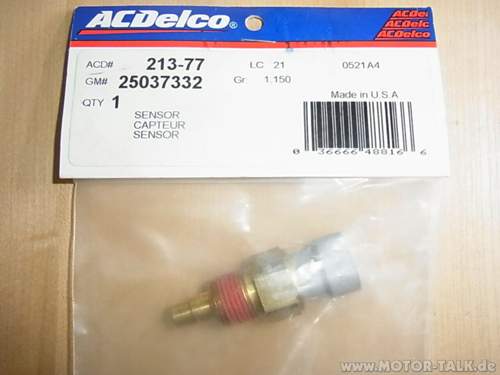

Thema: Versandzeiten aus USA
Ich hatte Ende April bei ebay.com einen Kühlwassersensor von ACDelco gekauft. Mit Versand für knappe EUR 22,-, ein äusserst günstiger Preis, aber eben per USPS First Class International Package. Diese Versandart dauert am Längsten. Mit 2-3 Wochen habe ich ja gerechnet, nur dass dies so lange dauert hätte ich jetzt nicht gedacht: am 29.04. abgeschickt, und heute am 07.06. kam der Sensor an! Fast 6 Wochen auf Reise. Aber egal, jetzt habe ich ein schönen neuen "Made in U.S.A." Sensor. Mal sehen, wann ich Lust und Laune habe den einzubauen... 🙂

@Holger: Ich weiß nicht mehr auf welcher Seite, aber ich habe eine kleine bebilderte "Anleitung" mal gepostet wie man mit relativ wenig Aufwand an den Sensor drankommt und den wechseln kann. Kannste ma gucken wenn du magst.
@_TX2000_

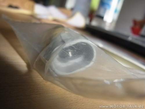

Danke für Deinen Hinweis auf Deine Bilder! Die habe ich mir nochmals angesehen, dann den Stecker bei meinem PA mal vorsichtshalber abgenommen und und was festgestellt: Wer billig kauft kauft zweimal! Der ACDelco Sensor (213-77 bzw. 25037332), den ich bestellt hatte, weist 2 verschieden grosse Kontaktstifte auf. Ich hatte schon so eine Vermutung, als ich vor der Bestellung bemerkt hatte, dass das Steckergehäuse grau anstelle von schwarz ist. Aber aus den offiziellen Daten war nicht herauszulesen, wie die Unterschiede sind. Es wird bei rockauto sogar der Sensor den ich gekauft habe als passend für den 91er PA angezeigt. Dem ist leider nicht so. Zum Glück konnte ich die Kontaktstifte auf Deinen Bildern erkennen und habe mir somit das nutzlose Ausbauen erspart!
PS: Auf dem zweiten Bild kann man mehr schlecht als recht den Unterschied der Stifte erkennen: der deutlich sichtbare Stift ist der grössere von beiden, und zu gross für den Stecker! Dafür hat der Delco Sensor die Dichtmasse gleich auf dem Gewinde!
PPS: Ich habe gerade auf der ACDelco Seite nachgesehen: Dort wird der 213-77 als für den 91er PA passendes "ACDelco GM Original Equipment" angezeigt! Es gibt noch 213-4396, 213-928 und 15-51107.
Welcher dieser Sensoren nun der passende ist bleibt wohl ein Geheimnis... 🙁
