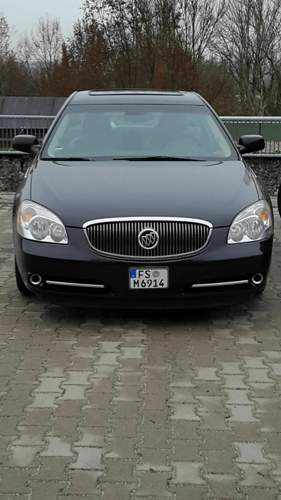

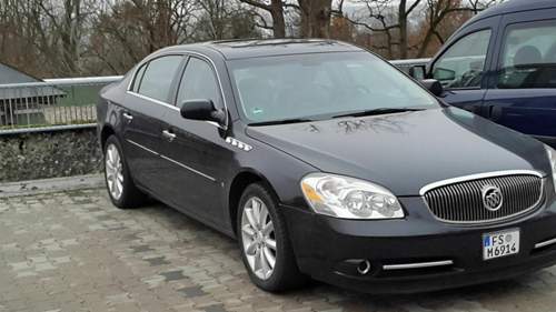

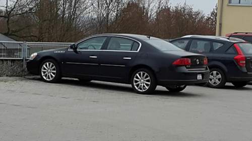

Wie schon länger versprochen, hier die Vorstellung meines 2008 Buick Lucerne Super mit 4,6l Northstar V8 Motor.
Ein paar Bilder habe ich auch angehängt 😉
20141127-085200
20141205-083725
20141205-083733
+5

Hi Aleks,
sieht ja flott aus Dein neues Liebchen....
Ich weiß, hier spricht der alte Nörgler, aber 10 oder 15 Jahre älter ist mir einfach lieber...
Reparier grade meinen W210 und rauf mir die Haare, aber missen möchte ich ihn nicht.
Viel Spaß mit dem Lucerne!
Michael
