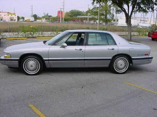

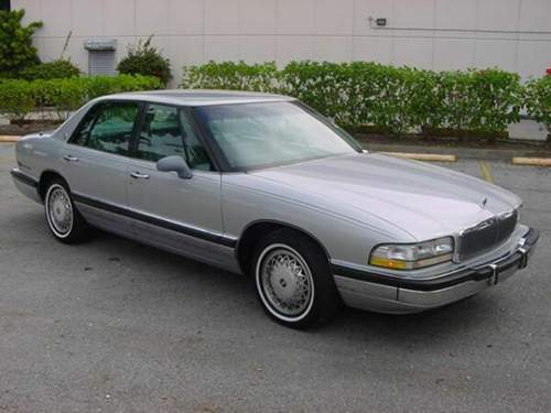

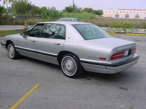

@ _TX2000_:
Weisswandreifen passen beim Park Avenue immer, IMHO. Die mickrigen 15-Zoll Felgen fallen dadurch weniger auf. Und es passt perfekt zum Charakter des Autos.
Hier ein Bild von meinem:
http://img122.imageshack.us/img122/7150/1994pau1yr3.jpg
Ich habe noch ein paar Bilder aus meinem Archiv gekramt und angehängt. Sie zeigen die gleiche Farb/Felgenkombination wie Du hast. Sieht gut aus, finde ich.
