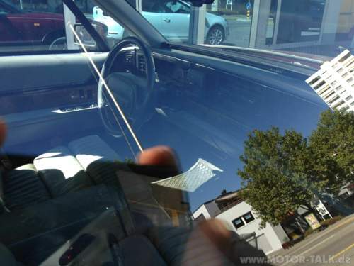

Ich habe heute mal wieder einen anderen PA gesehen vor einem Lackierwerk gesehen. Er hat coole Felge (sind glaube ich von einem Mustang) und weiss Wandreifen. Immer wenn ich einen sehe halt ich an und mache Fotos. 🙂
Img-2982
Img-2983
Img-2985
+5
Hey sehr schöne Bilder. Der PA scheint ja im besten Zustand zu sein... So im allgemeinen.
