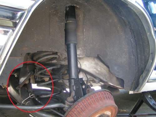

Hallo werte Hubraumkollegen,
ich bin auf eine (hoffentlich) Kleinigkeit gestoßen. Da die Tage wieder kürzer werden ist mir aufgefallen das die Schilder am Straßenrand recht hell waren (war gestern um halb 11 abends). Eine Scheinwerferregulierung scheint es nicht zu geben, also war mein zweiter Gedanke das Niveau... Den Kompressor hab ich heute schnell gefunden, und siehe da Stecker raus.
Also hat Onkel Olaf nicht lange gefackelt und den Stecker rein gestckt. Der Komressor rannte nach 10 sek. los und pumpte munter vor sich hin. Ich habe zwischen radkasten und rad als Maß eine kleine Leiste gelegt um zu sehen wie er sich hebt....tat er aber nicht 😕 !!
Also fluchs den Schlauch am Kompressor ab um zu sehen ob er drückt. Das tat er auch, und beim abnehmen das Schlauches zischte es kurz und kräftig, ergo war Luft (Druck) im System. Der Kompressor rannte auch durch (Zündung an) und schaltete nach 10 min. ab, hat sich aber nix am Niveau getan. Der Abstand zwischen Reifen und Radkasten war gleich. Ändert der sich überhaupt ??
Nach ausschalten und wieder einschalten der Zündung rannte der Kompressor sofort wieder los...😠😕
Ich hatte nun keine Lust mehr (ist gleich acht Uhr) die Reifen hinten runter zu nehmen um zu sehen ob an den hinteren Anschlüssen (die kann man ganz gut sehen) den Luftstrom zu Prüfen. Die Federung scheint nach meiner Beurteilung hinten völlig ok zu sein (Fahrverhalten). Leider hab ich keine Vergleichsmöglichkeit mit einem anderen Buick...
Hat hier jemand einen Verdacht ?? Kann das System Leck geschlagen haben ? Ixch habe per hörprobe auf die schnelle nix hören können. Die Leitung scheint ja am Unterboden lang zu laufen, soweit ich das verfolgen konnte.....
Vielen Dank schonmal im Vorab 😁
Ich glaube der Schwachpunkt im System liegt eher in den Gummis der Stoßdämpfer als an den Leitungen. Das sind dünne Leitungen aus Kunstoff, fühlen sich eigentlich sehr robust an.
Dagegen sind die Stoßdämpfer hinten oft total fertig, naja nach 20 Jahren ist es halt irgendwann mal soweit.... siehe Bilder im Anhang das sagt alles aus! 😉
Bei meinem haben die Dämpfer die Luft wohl noch gehalten, sodass der Kompressor nicht ständig laufen musste. Aber als der Kofferraum voll war ist das Heck auch irgendwie nicht richtig hochgekommen.
Eventuell kannst du hinten rechts am Fahwerk den Sensor noch checken, ob der richtig arbeitet.
Normal fängt der Kompressor an zu laufen, wenn der Hebel der am Sensor ist eine gewisse Höhe überschreitet. Macht man den Hebel manuell nach unten (einfach diesen Hebel lösen) sollte der Kompressor ausgehen.
Ich gehe mal davon aus das der Hebel sich auf Bild Nr.3 befindet und Deinerseits mit dem roten Kreis markiert ist, gelle ?

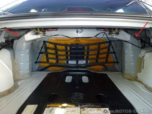

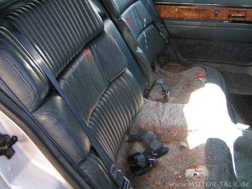

Hier mal wie versprochen ein paar Eindrücke vom Stoßdämpferwechsel hinten beim 1991er Modell:
Besonderheit: Beim 91er Park Avenue muss die Rücksitzbank raus, um an 2 Schrauben zu kommen.
Vielleich können die Bilder mal irgendjemandem helfen.
Ich habe an die wichtigen Stellen ein paar Pfeile eingezeichnet.
Bild 1: Die Verkleidungen im Kofferraum herausgenommen. Oben links & rechts sieht man wo man an die Schrauben muss.

Bild 3: Unterer Teil der Rücksitzbank entfernt. Einfach nur nach hinten drücken, dann kommt es quasi von alleine nach oben und löst sich.
Der obere Teil der Rücksitzbank muss nach oben gedrückt werden und löst sich dann.
Bild 4: Hier die Schrauben an denen die Gurte befestigt sind lösen.
Bild 5: Die Rücksitzbank ist draußen, am Rand rechts sieht man noch das Built Sheet hängen
Bild 6: Innenraum ohne Rücksitzbank, man sieht jetzt wo man zu den Schrauben kommt.
Bild 7: Detailbild zu 6
