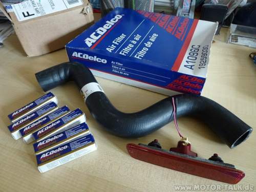

Letztes Wochenende ist mein Kumpel aus den USA hier gewesen und hat mir meine Teile mitgebracht :)
1x AC Delco Luftfilter, 6x ACDelco Rapidfire (Platinum) Zündkerzen und 1x GoodYear Kühlerschlauch oben.
Bezahlt bei Rockauto 35€ etwa. :) Hier in Deutschland hätte man für nen zweitklassigen Luftfilter schon 20 € oder so bezahlt.
Der Sidemarker war extra für 11$ aus Ebay.com, da bei meinem ja das eine Gewinde abgebrochen ist. Aber den lege ich erstmal auf Lager, da der alte Sidemarker noch dank echt gutem Doppelseitigem Klebeband (so dickeres das glechzeitig auch abdichtet) und dem anderen noch vorhandenen Gewinde hält... mal beobachten wie lange das dicht bleibt.

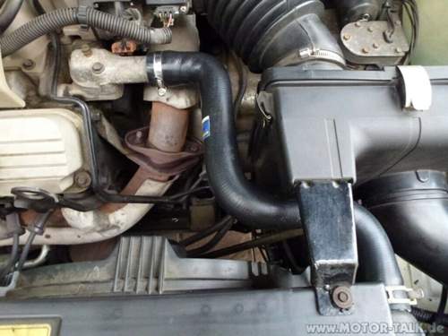

Und dann hab ich am Donnerstag endlich mal einen schon länger notwendigen Service gemacht!!:rolleyes: Und endlich den hässlichen Kühlerschlauch rausgeschmissen!
Luftfilter und Zündkerzen sind von 08 / 2009 ! Also direkt nach Kauf gewechselt. Habe seit dem gut 33.000km gefahren.
Und ich bin happy , die Zündkerzen sind alle super gleichmäßig verbraucht und zeigen ein sehr gutes Bild!
Ich bin außerdem wieder begeistert gewesen, wie unglaublich Wartungsfreundlich dieses Fahrzeug ist!! Einfach der Hammer. Allein deswegen darf man den schon nicht mehr hergeben! :cool:
Bilder im Anhang.
Ersatzteile
Kühlerschlauch vorher
Kühlerschlauch danach

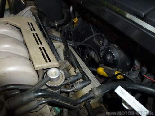

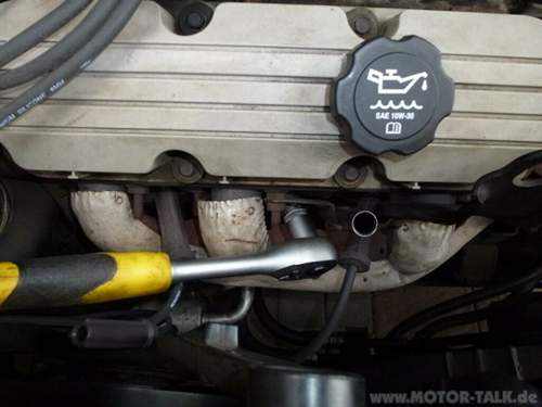

A propos wartungsfreundlich: Ist es kein Problem, an die hinteren Kerzen zu kommen?
Nein, ist überhaupt kein Problem hinten an die Kerzen zu kommen! ;)
Ich habe sogar nur ganz hinten rechts / Beifahrerseite eine kurze Verlängerung gebraucht für die große Ratsche. Ansonsten konnte ich einfach mit der Ratsche überall hin mit dem Zündkerzen-Nuss!
Das Auto ist einfach genial^^
Habe es nochmal extra mit Fotos festgehalten wie easy es ist, man sieht gut die gelbe Ratsche.
Zu den Zündkerzen: Ich verstehe nicht, wieso sollte es einen Unterschied machen für Supercharged Motoren ob es Kupfer oder Platinum ist? Kann ich mir nicht logisch erklären... Ich bin ja auch kein Experte, aber im Prinzip machen die Kerzen ja das gleiche, nur das sie etwas langlebiger bzw. besser sind dachte ich...
Eigentlich ist bei dem "Traktormotor" ist doch eh alles egal fast :D Habe nur Wert drauf gelegt AC Delco Kerzen zu haben, weil es empfohlen wurde. Und Platinum hab ich genommen, weil es in rockauto alles so schweinebillig ist :D Die alten Kerzen hatte ich damals von Mike&Franks, bin sicher es waren normale aus Kupfer. Habe gegen Ende jetzt gemerkt, dass der Leerlauf zunehmend unruhiger und teils ruckelig wurde. Werde das mal bei der nächsten längeren Fahrt beobachten :) Angesprungen und gelaufen ist er danach jedenfalls göttlich :)
Vorne
Hinten
